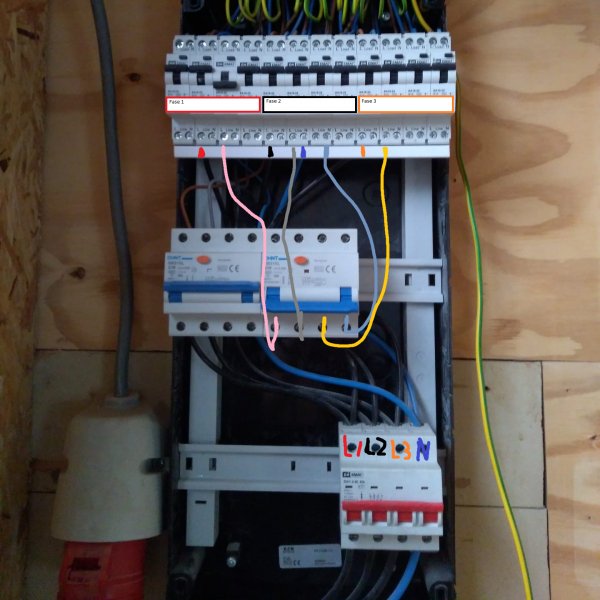

Ik wil een extra 3 fase aardlekautomaat toevoegen aan mijn installatie. Hij komt naast de huidige 3 fase aardlekautomaat.
Ik heb begrepen dat er slechts 1 kabel aangesloten mag worden per klem.
Dus ik vroeg me af of het toegestaan is door te lussen vanaf de kamrails.
Vanaf de hoofdschakelaar zijn de 3 fases aangesloten op de rode locaties en de nul op de licht blauwe locatie.
Kan ik dan gewoon doorlussen naar het nieuwe aardlekautomaat vanaf de groene locaties en de nul vanaf de donkerblauwe?

Je hebt nu 1 aardlek voor alle groepen, maximaal 4 zijn toegestaan.
Een 3 fasen aardlek word afgeraden voor gebruik met 2 geleider eindgroepen.
Een extra aardlekautomast erachter is ook niet gewenst ivm selectief uitschakel gedrag.
Resumé.
Hoofdschakelaar plaatsen .
Vanaf daar 2 polige aardleks met erachter maximaal 4 eindgroepen.
En 1 3fasen aardlekautomaat erbij.
Nee ik heb 12 aardlekautomaten groep en aardlek in 1 verdeeld over 3 fases aangesloten op 1 hoofdschakelaar. Daarnaast heb ik nog 1 3 fase aardlekautomaat groep en aardlek in 1 deze zit ook aangesloten op die hoofdschakelaar.
Edit toegevoegd: Dit is dan de situatie
Maar waarom zo raar heen en weer lussen?
Monteer onderin gewoon van die blokjes. Dan vanaf de hoofdschakelaar naar die blokjes en vanaf de blokjes naar die lange kamrail en naar de 3f aardlekautomaten.
Eventueel zet je de 3-fase aardlekautomaten ook op een kamrail, dan kun je de bedrading laten zitten zoals het nu ook al zit en heb je die blokjes ook niet nodig.

Ben ik nou gek of zitten de 12 automaten meteen achter
de hoofdschakelaar?
Ik zie het al het zijn allamats .
Sorry slecht gekeken. :roll:
