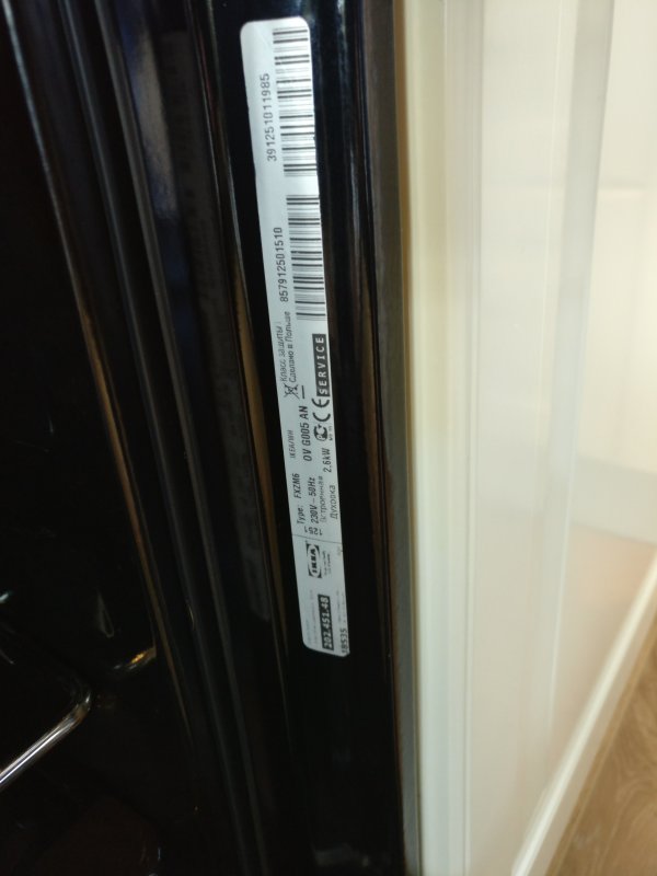

Hoe oud is deze? Heb je nog garantie?
Kees
Dit nummer: 391251011985 zegt het volgende:
Apparaat gefabriceerd in 'Werk' (fabriek) 39 in week 51 van het jaar 2012.
Bij de Ikea apparaten uit Whirlpool fabrikage was het destijds nog niet gebruikelijk er 5 jaar garantie op te geven (zoals bij veel apparaten uit Electrolux fabrikage het geval is).
Zeer waarschijnlijk dus geen garantie meer.
Ik heb er zelf geen servicedoc van kunnen vinden. Wel is er, wanneer je googelt met het servicenummer 857912501510 vanalles te vinden aan onderdelen, waaronder ook de thermostaatregelaar.

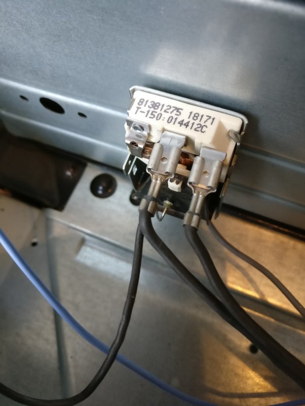

Bedankt voor de genomen moeite mensen. Ik zal het e.e.a gaan bestellen en het beestje onder handen nemen.
Scalmer
Tot zover mijn ervaring met deze ikea oven.
-Ik heb dezelfde thermostaat bestelt.
Ikea Thermostaat Penvoeler 202.451.48 OV G005 AN OVEN ikea-thermostaat-480121100077-akp152-aks291-akp456-92762020
- de oven moet worden uitgebouwd (4 schroeven achter de deur en de stekker eruit)
- de metalen ombouw om moter en bekabeling voorin te beschermen dient verwijdert te worden. (het geheel lijkt op een t-vormige doos met ongeveer 9 schroefjes)
- achterplaat boven losschroeven en omklappen.
- knoppen voor eraf trekken
- frontplaat voor de knoppen boven met twee afwijkende schroeven verwijderen
- thermostaat losschroeven (meest rechter knop)
- bovenplaat aan de linkerkant boven losschroeven
- bovenplaat iets optillen en de kabelboom eruit tillen
- knip de tie-raps los van de kabelboom
- links boven achterin de oven de penvoeler uit 2 klemmetjes drukken en het geheel door de achterwand naar buiten duwen.
- Nu de Penvoeler buiten de oven is, kan de gehele thermostaat verwijdert worden
- rol de bedrading van de nieuwe thermostaat voorzichtig uit (ik heb het draad als het ware recht gemasseerd)
-geleid de Penvoeler met beleid vanuit de locatie van de knop op dezelfde wijze naar achteren.
- breng eerst de Penvoeler de oven in en druk deze voorzichtig in de klemmen (maak geen hoeken van 90 grd in die kabel)
- bind de kabel vast aan de kabelboom met een tie-rap (optillen bovenplaat)
- schroef de thermostaat knop vast. (bedrading naar beneden of zet er even een knop op om het te verifiëren)
- schroef de voorplaat vast en bevestig de knoppen
-Schroef de boven- en achterplaat weer vast.
-Schroef de ombouw op de oven weer vast
- doe de stekker in het apparaat en test of de thermostaat op een ingestelde temperatuur uitschakelt.
- plaats de oven weer terug.
