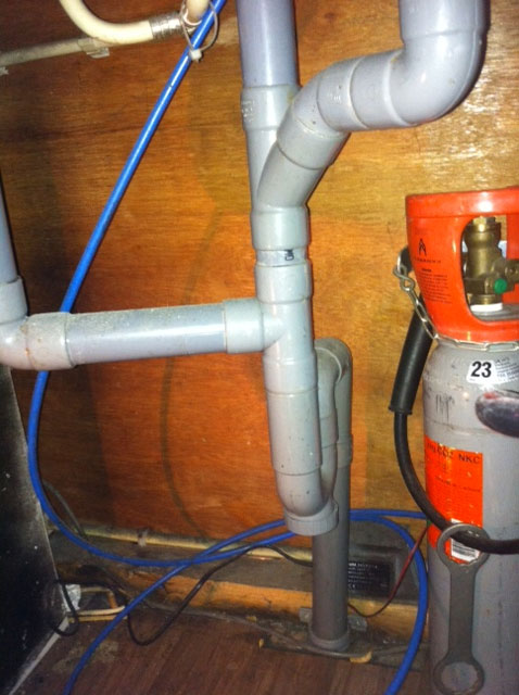

Beste klussers, de situatie onder mijn bar is zoals aangegeven op de foto. Hier wil ik de afvoer van een ijsklontjesmachine aansluiten waarvan de afvoer op 10 cm hoogte zit. Het apparaat is naar mijn weten niet voorzien van een afvoerpomp. Wat is de beste manier van aansluiten op de bestaande afvoer?

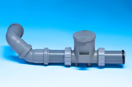

Als er geen pompje inzit, en je kan hem niet op een verhoging zetten, kan je een balsyfon gebruiken. Een T-stuk in de leiding door de vloer moet nog wel kunnen.
