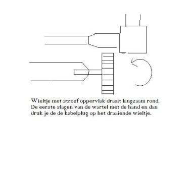

Is eenvoudig te proberen met een accuboormachine.
Misschien zou iets van smering op de schroefdraad van de plug moeten doen.
Henk253

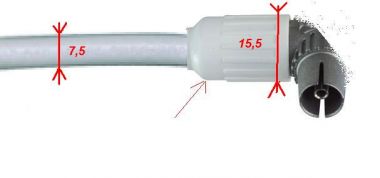

Die wartel moet goed vast en mag niet beschadigen want zo kan het radje door gaan slippen en beschadigen en niet vaster gaan.
En smering mag namelijk niet.
@Wbg wel een leuke tekening, bedankt
misschien met een soort rups bandje of meerdere wieltjes waar de de wartel in drukt, maar als deze vast zit dat hij dan ook gaat slippen.

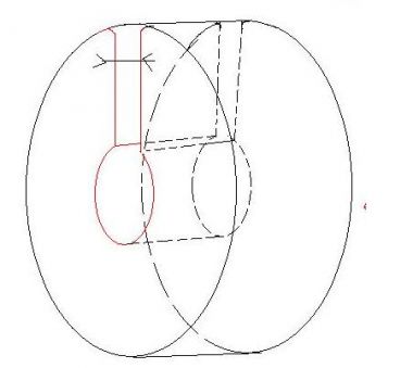

Dan je eigen ring, maar aan de buitenzijde een tandwieltje, de kern nauwkeurig passend voor de wartel maken. Met sleufjes erin enz..
Je krijgt twee handelingen extra.
Een ander tandwieltje in een ??????.
Volgens mij kan je kunststof tandwieltjes los kopen.

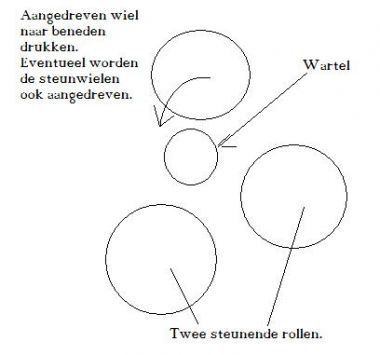

Ik denk eerder dat je iets moet zoeken wat eromheen kan. Dus iets ertegen met ongeveer de contravorm, en om de twee een band/rubber. De aandrijving daar weer tegenaan, of zonder middelste radar, en met de hand strak houden.

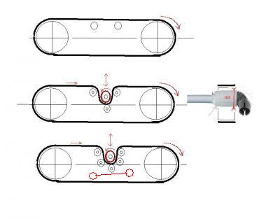

Had even wat op papier gezet, puur theorie hoor weet niet als zoiets kan misschien en laat staan het nog maken.

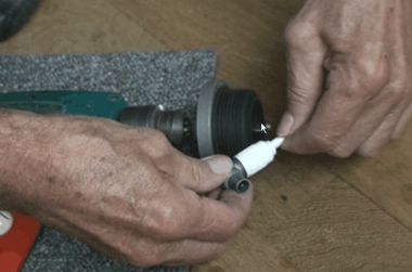

Wartel vasthouden met een pasende tang of passende houder en met een soort gelijke adaptor die in de accuboor voor ogen en vleugelmoeren wordt gebruikt in de accutol, de stekker ronddraaien oplaag toeren tal.
Dan kan de houder op plaatje 1 gebruikt blijven worden, moet u alleen een adaptor voor de accutol maken waar de coax stekker inpast.
Door het lage toeren tal zal onbalans geen rol spelen.
Vr Gr en succes ermee
Henk253
Kreeg een mail met film van @Wbg en wou de foto er van even op het forum zetten
Bij deze
moet eerst ff wat onderdelen halen :D

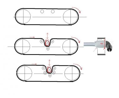

Ik denk dat je heel ver kunt komen met je eigen idee, als je een paar rollen/lagers kunt plaatsen om de band op spanning kunt houden kun je door de wartel naar beneden te drukken op de (rubber) band voldoende kracht uit te oefenen om de wartel aan te draaien.
Zie rode accenten in het onderste van je tekening.
Henk253
hoe moet ik dat zien, is dat een veer of zo
Ja, dat is bedoeld om de band op spanning te houden, als je de wartel naar beneden drukt zoals in je tekening aangegeven blijft er steeds spanning op de band staan, anders gaat de band slippen denk ik.
Met een plaatje of met twee rollen en veer zou je de band op spanning kunnen houden.

nu krijg ik het moeilijkste denk ik hoe moet het nu maken en wat voor materialen
kan nu weer een poos voor uit met jullie ideeën, probeer eerst eens wat materialen te halen zodat ik het van wbg kan proberen dit is het gemakkelijkste oplossing
Flat4ever
  • #20
Oude fietsband is wellicht een optie? rubber heeft zeer goede wrijvingseigenschappen hiervoor.
