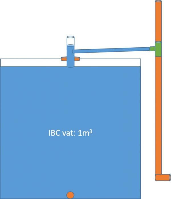

ik zou een IBC vat (zo een plastic vat in een kooi) willen gebruiken als regenton. Echter weet ik niet goed hoe ik deze zou aansluiten op een bestaande afvoer.
Mogelijkheid 1:
Bovenaan het vat is er een draai-dop. Ik had gedacht daarin een PVC buis (80mm) te bevestigen (met siliconen ofzo), tot een 5-tal cm onder de rand (lucht-laag creëren om tijdens de winter de uitzetting door vriezen op te vangen?). Daarboven een T-stuk, zodat wanneer het buisje vol staat, de rest terugloopt naar de originele afvoer.
Mogelijkheid 2:
Ik heb gelezen over een regentonautomaat, maar zie niet goed hoe ik deze moet aansluiten. Deze zijn normaal voor regentonnen met een gat in de zijkant?
Zijn er nog andere mogelijkheden? En wat lijkt jullie hier de beste oplossing? Ik ben redelijk handig, maar heb geen ervaring met de mogelijkheden ivm PVC afvoer.
EDIT: misschien nog een kleine opmerking: wanneer het regent, dan komt er heel veel regenwater door die afvoer (regenwater van een kleine 100m2). Ik geef dit even mee gezien ik net lees over het 'overstromen' van een regentonautomaat?
Alvast bedankt!
