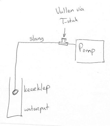

Ik snap er allemaal niets van. Ik heb maar even een schets gemaakt. Je kan zo toch gewoon de aanzuigslang vullen of niet? Is dit gewoon niet de oplossing voor TS? Als je geen keerklep hebt aan het eind, blijft de pomp niet op druk en slaat ie telkens opnieuw aan (dat doet die van mij tenminste als ik die klep verwijder).
Keerklep hangt natuurlijk in het water.
Fiesiekus
  • #33
Dat heet een voetklep, en de vraag is, of ie wel goed afsluit. Anders vult de slang zich met lucht en als dat te veel lucht is, zuigt de pomp niet meer.

Eindelijk hersteld!! Ik heb zoals hier aangeraden een T-stuk geplaatst met vulkraan. Nu kan ik de zuigleiding vullen en werkt alles weeral zoals voorheen. Misschien heeft de terugslagklep voor de pomp even vast gezeten? Ofwel is de put leeg geweest? Het water is opgehouden met lopen als de pomp draaide en water gaf.
Iedereen bedankt.
