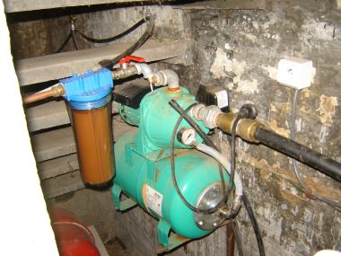

Ik heb een waterput+hydrofoorgroep. Plots komt er geen water meer. De motor draait, de pomp binnenin schijnt mee te draaien. De terugslagklep naar de put toe, zit niet vast.
Er komt geen druk.
Ik heb de uitgang van de pomp eens met de waterleiding verbonden en het geheel op druk laten komen, echter zonder resultaat: druk gaat weg en niets meer.
Wat kan er mis zijn?

Pomp uitzetten en met een plantengieter oid vullen via de pompuitlaat. Kijk of het wtaer in de pomp en toevoerslang blijft staan. Weer opstarten.
Ik denk dat de voetklep lekt of defect is.

Hierbij foto.
Ik heb reeds de 'echte' waterleiding op de uitgang van de pomp gezet, waardoor het geheel onder druk komt, maar dit helpt niets.
Aan de zuigzijde, op de plek waar de stekker ligt, zit er zo te zien een terugslagklep, vullen van de drukzijde heeft dan weinig zin omdat door de terugslagklep er geen water in de zuigslang kan vloeien.
Wanneer er ook maar iets lucht in de zuigslang zit zal de pomp het niet doen.
Probeer eens de zuigleiding geheel te vullen, vaak lukt dit door het op en neer bewegen van de slag in het brongat.

Bedankt, we zijn een stap verder.
De terugslagklep laat natuurlijk geen water door van de pomp naar de put.
Ik heb ze verwijderd en vervangen door een mof.
Ik doe nu waterdruk langs de persleiding in de pomp, dat gaat nu tot in de put lopen. Ik sluit nu de pomp weer op de stroom aan en sluit de tuinkraan weer op de persleiding aan.
Nu komt er water en het blijft komen.
ECHTER. Als ik de kraan weer dicht doe, gaat de druk weg en gaat de pomp aan en uit. Het water loopt telkens terug naar de put.
Hoe krijg ik nu water in de zuigleiding nadat ik de terugslagklep er weer opgeplaatst heb?

Je zou een soort van T met het pootje omhoog moeten maken, nog voor de terugslagklep. Via pootje vullen en hermetisch afdichten, pomp weer aan.
The headhunter
Idd plaats een T stuk achter de klep in de zuigleiding en zet daar een kogelkraan op(cv vulkraan bv)
Dan kan je de zuigzijde vullen mocht dat nodig zijn.
Zit er een voetklep in de zuigslang en is die gecontroleerd op vervuiling ?

Jan, bedoel je een voetklep onderaan in de put? Daar kan ik niet bij. Het is een geboorde put en die ligt onder het gazon, en heeft verbinding met de kelder.
Vervuiling zou kunnen weg zijn door water tot in de put te spuiten.
Ik vraag me af hoe de eerste keer die zuigleiding is gevuld? Ik dacht dat ik toen gewoon water in het pomphuis heb gegoten langs de daarvoor voorziene opening.
De voetklep kan vervuild zijn door zand of het rubber kan kapot zijn.
Doorspuiten vanaf de pomp lukt meestal niet omdat er teveel tegendruk is bij de voetklep, e.e.a. zal dan uit de bron gehaald moeten worden en gecontroleerd.
Zoals hierboven geopperd een T-stuk met (kogel)kraan aanbrengen in de zuigleiding, de zuigleiding onder waterleidingdruk zetten en dan pas de pomp laten draaien met de leiding achter de hydrofoor afgekoppeld of de kraan open om de lucht te laten ontsnappen.

Op de foto zit achter je filter de kogelkraan dicht. :mrgreen:

Er hoeft geen voetklep aanwezig te zijn.
De hydraufoof heeft zelf al een terugslagklep. Als er een extra terugslagklep aangebracht is kan maar niet nodig.
Volgens mij wordt er ergens lucht aangezogen in het systeem en is er een lekkage. Anders kan immers het het water weer de put inzakken.
Een lekkende keerklep van je hydraufoor herken je aan het telkens opstarten van de pomp.
Zoek eerst de lekage op en verhelp deze. :wink:

Als je de terugslagklep en het drukvat afkoppelt: dan werkt de pompsysteem wel 100%? Ik denk aan een defecte terugslagklep nl. of Chathanky's idee van een luchtinlek aan de zuigzijde.
  • #20
Wanneer er geen voetklep aanwezig is kan de zuigleiding leeg lopen bij het minste of geringste lekje, de pomp kan dan geen water meer oppompen door de ontstane luchtkolom in de leiding of pomp.
Wanneer iemand een stabiel systeem wil is een voetklep noodzaak.
