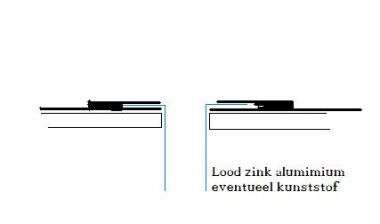

We hebben buiten aan ons huis een houten vloer die waterdicht is gemaakt met bitumen. Helaas is er geen afschot en geen hwa, er is wel een afdak boven dit deel waardoor het een soort balkon is geworden en er niet echt veel water op valt (afhankelijk van de windrichting). Onder de vloer is een kruipruimte en zandgrond. Ik wil op het bitumen hardhouten vlonders leggen maar als het regent blijft er een behoorlijke laag water staan op het bitumen wat langzaam verdampt, nu kunnen we de trekker er even overheen halen en is het snel droog maar met vlonders er op lukt dat natuurlijk niet. Ik denk dat ik in het midden of op 2 plaatsen een dakdoorvoer ga maken en het water gewoon laat weg lopen in de zandgrond er onder.
Wie heeft hier ervaring mee of kan mij adviseren?
Wgb
Zo stel ik het me voor. Er komt een onderuitloop van metaal of kunststof.
Deze moet worden ingewerkt en door de manchet van die bitumen krijg je een opstaande rand. Deze rand is al gauw 3 mm. Je kan het geheel verbeterd uitvoeren door de plakplaat verdiept aan te brengen.
