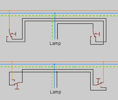

Het zou kunnen zijn dat er een aderbesparende wisselschakeling is toegepast.
Boven de gewone en onder de aderbesparende schakeling.

Er zou ook nog sprake kunnen zijn van kruisschakeling in combinatie met twee wisselschakelaars.
Zie dit sticky.

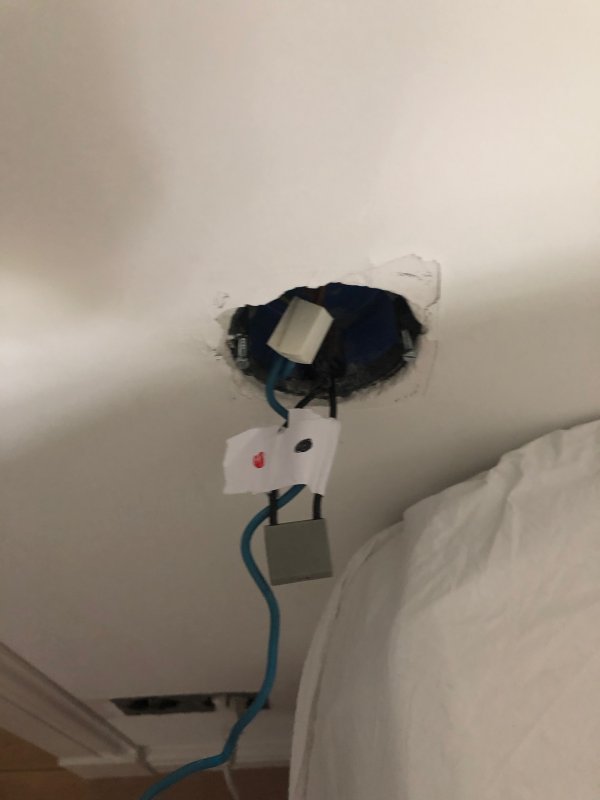

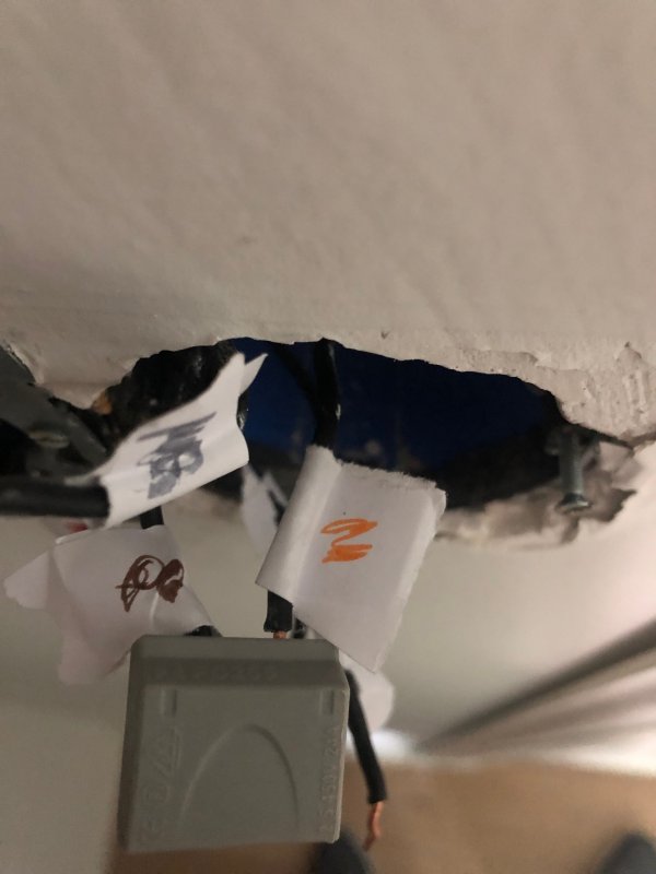

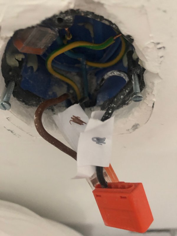

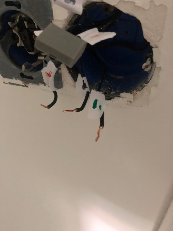

Hoi,
bijgaand wat foto's van de draden.
de dozen met 2 zwarte draden zitten naast het bed, de doos met de 6 draden naast de deur.

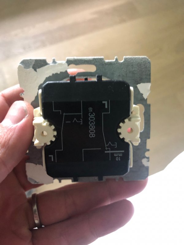

In de beddozen zaten wisselschakelaars, in de doss naast de deur zat de dubbele wisselschakelaar.
Is er een bedrading te bedenken waardoor deze (dubbele) schakelaar naast deur ook in de schakeling kan worden opgenomen. Uitgaande van de adersparende schakeling?

Heb je een Nylon trekveer? Die anders eens door alle openingen stoppen waar je niet van weet waar ze uitkomen.
Maar hoe heeft het ooit gewerkt dan?
Kan het zijn dat je vanaf de slaapkamerdeur ook het licht in de gang kan aan doen?
Hij moet gewoon die draden volgen. Ik kan me voorstellen dat er twee lampen waren in de slaapkamer. Wellicht is 1 lamppunt opgeheven en weggestucd. Kwestie van trekveer in alle onbekende buizen steken en kijken waar het uit komt.
Dat vermoed ik ook, gewoon twee wisselschakelingen die twee lampen bedienen. Anders kan ik het aantal draden en de plaats niet verklaren. Misschien zelfs een armatuur met twee fittingen.
In dat geval moet er een twee zwarte draad in diezelfde centraaldoos eindigen.
Ik zie overigens geen volledig volzittende centraaldoos op de foto's.

Zoals ik het lees:
Voorheen zaten er 2 wisselschakelingen.
De eerste te bedienen vanuit doos 1 en 3. Draad naar de lamp is S5.
De tweede te bedienen vanuit doos 2 en 3. Draad naar de lamp is S6. Plaats lamp onbekend.
De wens is nu (als ik het goed lees) een wisselschakeling in doos 1 en 2. Doos 3 vervallen?
In dat geval kan het zonder draden trekken, middels de aderbesparende schakeling.
Als in doos 3 een 3e schakelaar moet komen, vervalt de optie voor een aderbesparende schakeling. In dat geval moet je in doos 1 of 2 de bruine draad wisselen voor een zwarte (zodat je daar 3x zwart hebt). In doos 3 komt dan een kruisschakelaar, daar is al voldoende zwart aanwezig.
