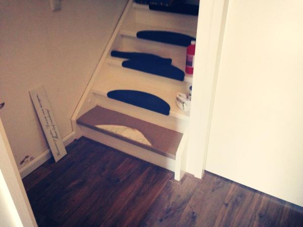

Hallo allemaal,
Wij zitten in een nieuwbouwhuis.
De trap is voorzien van een grondverf, wij hebben deze inmiddels voorzien van een witte hoogglans van Flexa.
Nu zijn we toe aan de tweedelaag, vorige keer is alles grondig ontvet, nu hebben we de boel licht geschuurd.
Nu komt het lastige, we willen de traptrede bruin doen en de stootborden en zijkanten wit.
Dat lukt aardig, de verf pakt lekker goed dekkend voor de tweede keer.. maar.. hoe krijg ik mijn lijnen strak???????

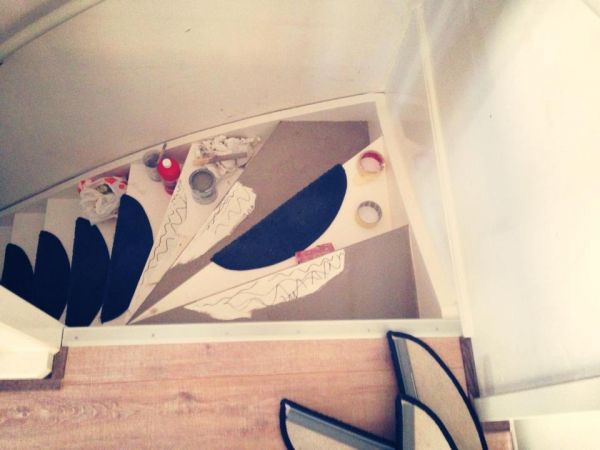

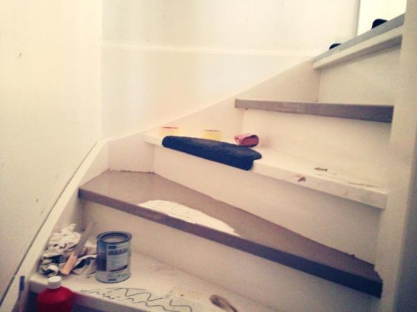

Ik plak alles keurig af, echt tot op de millimeter maar zodra ik het lostrek komt dit tevoorschijn en zijn de randen niet strak geverfd.

Geen tape gebruiken, gewoon uit de hand met een kwastje werkt bij mij het beste.
Bij tape kruipt het er vaak onder.
Of ej moet de tape heel goed vastdrukken, maar dan trek je de vorige laag soms stuk.
Maar zo'n vaste hand heb ik helaas niet.. :O
ik ben niet echt een goede schilder als ik heel eerlijk ben.
wat vinden jullie van de kitoplossing?
Ik ben bang dat het met kit ook niet mooi word.
Gewoon een rond kwastje en gewoon oefenen en gaan.
Je hebt ongeveer 14 treden om te oefenen.
Er is nogal wat verschil in diverse soorten (en kwaliteit) schilderstape, gebruik je wel een goede, en ook voor de juiste verf (water of terpentinebasis) ?
En ook bij het niet correct lostrekken kan er wat mis gaan !
Daarnaast bestaat er ook een ander hulpmiddel: De schildersliniaal.
Maar met een klein kwastje (Ik gebruik vaak een 20mm hoekpenseel met gebogen steel of een lyonse penseel) kun je het vaak uit de hand prima strak krijgen en is ook minder gedoe.
Succes,
Emiel
Gewone crepe tape is ongeschikt. Met glastape gaat het een stuk beter. De ondergrond moet dan wel echt doorgehard zijn anders trekt u de verf eraf.
