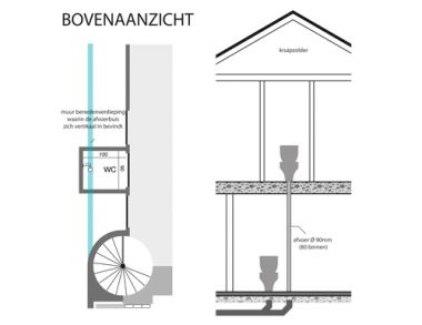

Maakt deze illustratie het iets duidelijker?
De middelpunt van de afvoerbuis bevindt zich vertikaal in de binnenmuur die zich eronder bevindt. De afvoerbuis heeft een buitenmaat van 90 mm (ca 80mm binnen). Onderaan komt de afvoerbuis uit in een dikke afvoerbuis die naar de septische put loopt. Op deze hoofdafvoer is enkel nog het WC die zich beneden vindt aangesloten.
Omdat de WC-afvoer recht naar beneden loopt en daar verbreedt, hoop ik dat er toch nog een mogelijkheid zou kunnen bestaan.

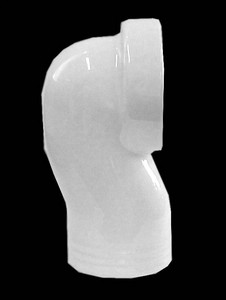

Een buiten maat 90 veranderd de zaak daar zijn hulpstukken voor ook met rubberring.
Je hebt ook aansluitbochten voor je hangende wc die zijn 90 mm
dus je moet wel eerst in de vloer kappen om de afvoer naar de kant te brengen evt met 45 graden bochten

Vaak is het PP en je moet wel met rubbermachet gebruiken evt maak je er een aftakking in voor een beluchter
Je kunt ook een sok met manchet verbinding gebruiken en dan met lijm verbingen verder werken en als je gaat aan sluiten op de reservoir bocht dan wel weer met machet gebruiken
