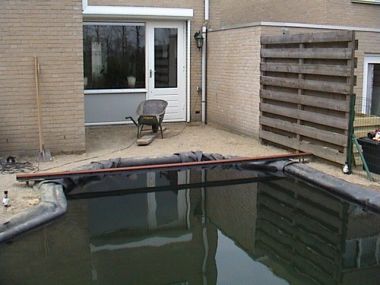

Ik begrijp niet helemaal hoe je je dakje wil laten lopen, maar het lijkt verdacht veel op mijn achtertuin (zonder de vijver) :) Ook zo n hoekje met een uitbouw van de buren die lager ligt. Ik ga de overkapping iets anders oplossen, maar dat hoort hier niet thuis.
Het afschot kan je overwegen richting je buurman te doen, dan loopt de goot tegen de schuur van je buurman aan. In plaats van die kolommen is het misschien mogelijk een klos (officiele naam?) eronder te zetten, ipv een hele kolom.

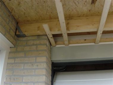

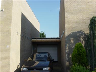

De overkapping achterom gaat een paar weken de diepvries in.
Ik ben wel begonnen met de carpoort hier alvast enkele foto´s.
Tot nu toe heb ik alleen de schoentjes geplaatst en de balken op maat gemaakt. (van de balken heb ik geen foto.)
Helaas, door het isolatie materiaal krijg ik een klein hoogte verschil in het verlaagde plafond.... maar dat mag de pret niet drukken. :)
