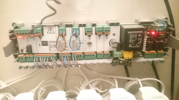

All,
Sinds kort hebben wij problemen met de thermostaat op de 1e verdieping. Ik ben niet meer in staat om via de de drukknop op de thermostaat te schakelen tussen koelen, verwarmen en uitschakelen.
Installateur is langs geweest, maar problemen zijn er nog steeds. Ik heb sterk het vermoeden dat er zaken verkeerd aangesloten en geconfigureerd zijn in de Honeywell zoneregelaar en WTH vloerverwarmingsverdelen. Om die reden graag jullie hulp bij het controleren van onderstaande vragen:
* Kloppen de dipswitch instellingen wel (ik denk van niet vanwege thermostaat die is aangesloten op zone 1?
* 1 OFF = zone 1 is niet leidend;
* 2 OFF = meerder verdelers met eigen pomp
* 3 ON = in rust gesloten kleppen
* 4 ON = zone 6 geen koeling toestaan
De dipswitch 2 instellingen op de zoneregelaar zijn:
* 1 OFF = extern signaal bepaalt koelen/verwarmen
* 2 -4 = niet gebruikt
* De klep voor de badkamer is niet aangesloten op de zoneregelaar. Deze klep zou ik verwachten aangesloten te zien op zone 6 die specifiek de optie heeft geen koeling toe te staan. Is deze klep nu wel of niet correct aangesloten?
* Het lampje 'Klep koelen open/dicht' blijft branden nadat ik de koelfunctie heb uitgezet. Hoort deze niet uit te zijn als er geen koelvraag meer is?
Situatieschets
Voor de 1e verdieping en zolder van ons huis is een Honeywell zoneregelaat HCE20M1003 geinstalleerd. Hierop zijn 3 zones aangesloten welke middels 7 NC thermomotoren de WTH vloerverwarmingsverdeler kleppen aansturen. De modulerende kamerthermostaat op de 1e verdieping is aangesloten op zone 1. Er is 1 waterpomp geïnstalleerd. De thermostaat in de huiskamer werkt op zichzelf en er is geen opentherm communicatie tussen begane grond en zoneregelaar boven.
Afbeelding printplaat Honeywell zoneregelaar
Mvg,
Alex

Het lijkt mij in principe goed aangesloten allemaal. De draadbruggen op zone 2 en 3 zorgen er voor dat zone 1,2 en 3 als 1 grote zone werkt, geregeld door thermostaat 1.
Het koelen/verwarmen verhaal weet ik zo niet eigenlijk. Er is nu ingesteld dat een extern contact bepaald of er moet worden gekoeld of verwarmd. Ik weet niet of de thermostaat dat 'weet' en die het daarom niet meer regelt. Je thermostaat geeft dan alleen de ruimtetemperatuur door en de ingestelde temperatuur. De HCE20 bepaald dan a.d.h.v. het koelcontact of er kleppen open moeten of juist niet.
