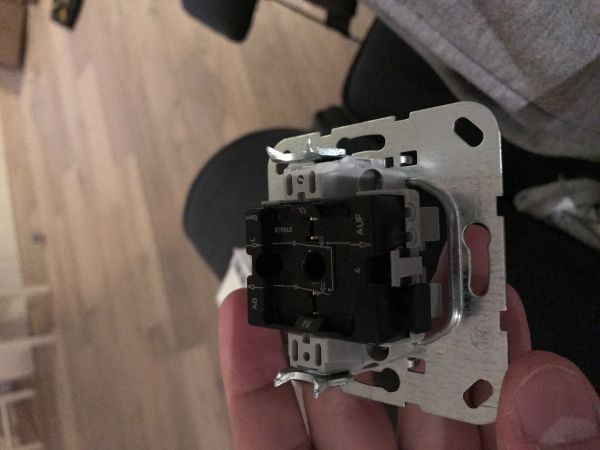

Hi iedereen
Kan iemand mij vertellen hoe ik deze schakelaar aan moet sluiten? Ik heb een kabel met 4 draden vanuit het zonnescherm, en daarnaast groen/geel bruin en blauw vanuit het stopcontact.
Alvast bedankt voor jullie antwoord!
Bruin van de voeding op L. Blauw van voeding en naar scherm aan elkaar, geel/groen van voeding en naar scherm aan elkaar. Van de twee overige naar het scherm èèn op ab en èèn op auf.
