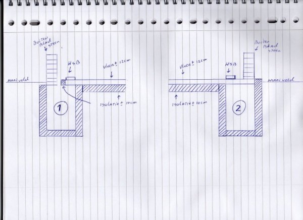

Goedemorgen ijkenhout,
Plan is inmiddels alweer iets aangepast komen geen poeren om daar het dak op te laten dragen, wordt dus of helemaal hsb of met een gemetselde borstwering.
ik wil dus een funderingsplaat storten van 10 tot 12 cm dik met vorstrand.
deze wil ik inpakken met eps 10cm onder de funderingsplaat en 4 cm om de vorstrand heen of is dit niet goed?
Had deze twee schetsjes al gemaakt weet niet wat beter is om te maken optie 1 optie 2 of totaal iets anders?
Bij beide details is er een grote koudebrug.
Het EPS mag niet boven het maaiveld uitkomen. Kijk eens naar een geisoleerde kantplank. Daarachter kan het hsb doorlopen tot op de vloer.

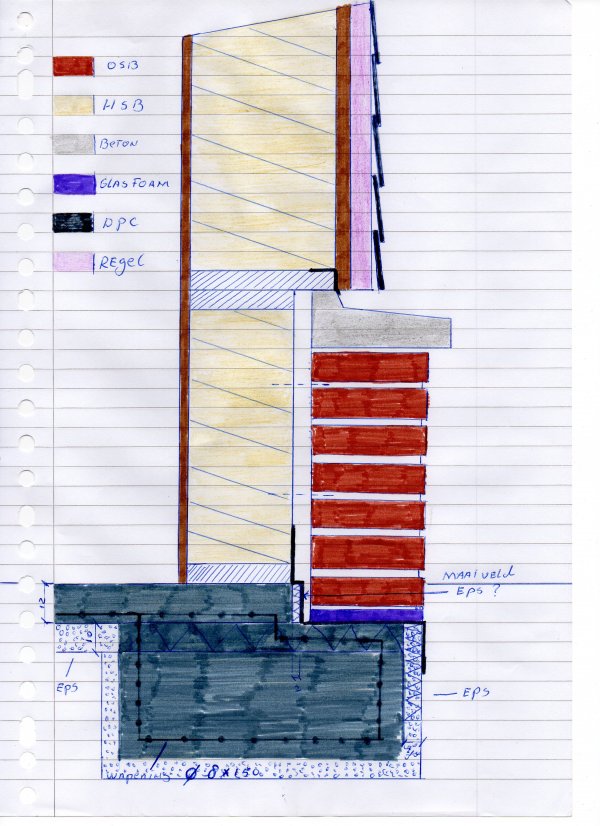

Ik denk dat u bedoeld de koude brug via onderste steen en fundering. Hier heb ik in de tekening geen rekening mee gehouden want het ging mij voornamelijk om het maken van de fundering en de keuze die ik daar in moet maken.
inmiddels heb ik de keuze gemaakt voor optie 1 en heb een nieuwe tekening gemaakt zoals ik denk dat ik het ga maken.
mischien wilt u even kijken of daar eventueel fouten in zitten of er nog iets verbeterd kan worden?
Wel laat ik denk ik het eps strookje op de kopse kant van de vloer weg zodat ik de spouw op 2 cm kan houden aangezien ik de boel lekker compact wil houden.
Het begint al aardig te lijken :prima:

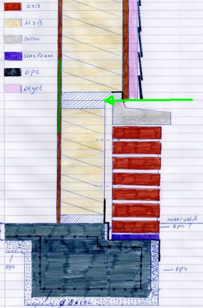

Ik zie een (potentieel) luchtlek tussen het onderste hsb-frame en wat er op staat (het bredere deel). Als de binnenbeplating doorloopt is er geen risico. Maar hoe de gevelbekleding op de dorpel aansluit is niet optimaal. Ik weet echter niet hoe het beter kan. Als je een metselwerk plint ziet, komt normaal de houten bekleding er voor langs.

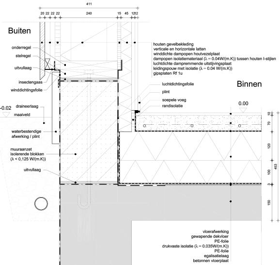

Dit is een standaarddetail zonder koudebrug:
Oke dat lucht lek vat ik niet helemaal? of moet ik de dpc folie toch helemaal naar boven laten lopen en dan boven omzetten en op de dorpel laten uitkomen?

In jouw detail is maar één DPC getekend. Die moet zeker blijven.
Hier zit het potentiele lek. Geldt uiteraard niet als de binnenbeplating doorloopt.

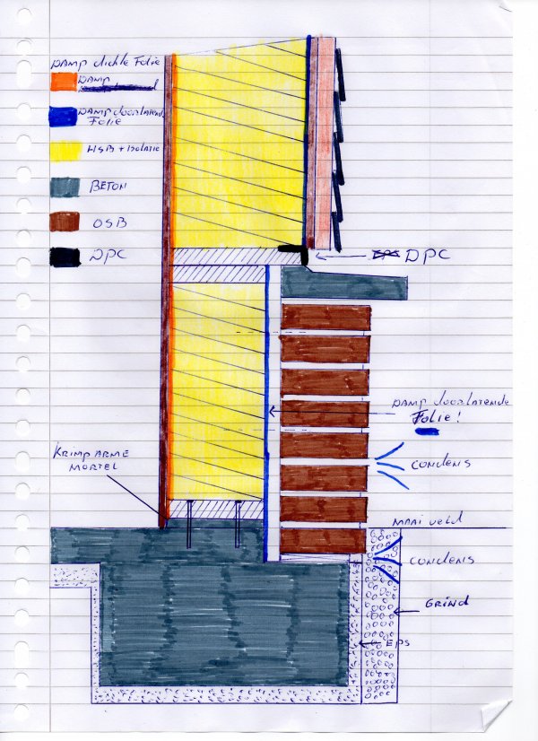

ik ga beginnen met bouwen aan de hand van bovenstaande tekening.
En heb me inmiddels wat zitten inlezen onder andere ook hier op de site.
Ik ben er inmiddels achter dat het plaatsen van glasfoam onder de buitenmuur geen zin heeft dus die wil ik dan maar weg laten.
maar nu zat ik ook wat te lezen over de zin en onzin van het plaatsen van DPC folie zoals ik op de tekening heb ingetekend.
En er zijn er die aangeven dat de dpc folie ook averechts kan werken mocht het hout op de 1 of andere manier toch nat worden en het dan bijna niet meer kan drogen.
Ik heb altijd geleerd dat hout best nat mag worden als het ook maar weer tijdig droog kan worden.
Ik zit er nu aan te denken om de DPC folie ook weg te laten
Ik wil de onderste regel van geïmpregneerd hout maken welke ik aan de onderkant nog extra in de loodmenie zet dan stel ik deze waterpas doormiddel van een krimpvrije mortel en zet het verder vast met draadeinde in de fundering.
Zo ligt de regel al een stukje van de fundering af en zal niet zo snel in het water liggen.
vervolgens als ik zo ver ben wil ik de dampdoorlatende folie voor het geheel langs in de uitsparing van de fundering laten komen.
Onder in de buitenmuur wil ik in de eerste rijstenen nog een aantal stootvoegen open laten zodat condens wat in de uitsparing komt eventueel weg kan.
Voor het geheel maak ik nog een randje met grind.
Als ik het zo maak dan heb ik die dpc folie toch helemaal niet nodig of heb ik dat mis?
Hoe denken jullie hier over?
Groet Peet
De onderste DPC wel houden. De bovenste is niet nodig, want daar zit al een dampopen folie.
Goedemorgen heb inmiddels even een nieuwe tekening gemaakt hoe ik het wil doen.
Heb hier het DPC folie weggelaten en de dampdoorlatende folie door laten lopen helemaal tot fundering.
Heb me laten inspireren door IJkenhout die hier ergens volgens mij een stukje over heeft geschreven.
Misschien wil hij nog even reageren?
Op deze manier kan de stelregel volgens mij ook weer drogen mocht deze op de een of andere manier toch nat worden.
O oké u Bedoeld denk ik wel DPC folie onder buitenmuurtje zetten tegen optrekkend vocht? maar niet omhoogtrekken tegen het HSB aan?
Wil wel de borstwering van een wat hardere donkere steen opmetselen eventueel samen met portlandcement
Of gewoon houden zoals ik het op de eerste tekening heb ingetekend?
DPC is nodig om het water af te voeren. Niet tegen wat men "optrekkend vocht" noemt.
Achter beplating kan altijd wat vocht komen. Bedenk hoe dat afgevoerd moet worden, dan weet je waar de folies moeten komen.
