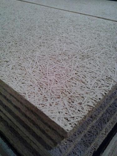

Fleurink 12 nov 2017 #1 Beste forumleden, Ik heb op internet gezocht maar heb nog geen goed antwoord kunnen vinden op de volgende vraag: is het mogelijk om dergelijke houtwolcementplaten te stucen? Dank alvast!
IJkenhout Vaste beantwoorder Moderator 12 nov 2017 #2 Lijkt me niet verstandig. Je weet bv. niet hoe goed ze vast zitten. Je kan de platen er af halen en er stucplaten terug monteren. Grote kans dat dit op hetzelfde rachelwerk kan.
