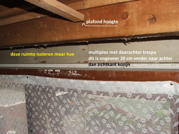

de ruimte boven mijn raam is zoon 20 cm diep en heeft een 4 tal ventilatie gaten.
wat voor soort isolatie is nou het beste om daar in te drukken/ leggen.
ik wil zo min mogelijk purschuim gebruiken, werkt goed hoor maar moet je er ooit weer bij zijn :x
en tussen de balk laag moet ook isolatie komen.
volgens mij is de balk 15 cm hoog (breed) mag ik die volledige ruimte vol stoppen?
of moet er tussen de cement houtwol platen en de isolatie nog lucht kunnen circuleren?
hoeveel cm van de 15 cm mag opgevuld worden?
en wat voor soort isolatie?
ik had me er al iets in verdiept maar dr zijn zoveel regeltjes en soorten isolatie dat ik er niet uitkom.
ow en mischien belangrijk om te weten , de plafonds worden afgewerkt met agnes plafond platen, ik hoop niet dat jullie nu gaan zeggen dat ik dat niet moet doen want ik heb gisteren 84m2 gekocht

Wat ligt er op de houtwolcemtplaten.
Ss80-asperger
Dakleer (denk ik) daarna een centimeter of 10 isolatie dan weer dakleer
Wgb
Hoe oud is de woning? Ik neem aan de je ook de rubriek Dak en Schoorsteen hebt door gebladert, je zal gelezen hebben dat isolatie aan de onderzijde van een platdak aanbrengen niet wordt aanbevolen. Omdat het aanbrengen van een dampremmende laag nogal wat zorg vraagt.
Daarbij, voor een antwoord op je vraag, zal je op zijn minst de dikte van de materialen moeten weten en hoe het dak werkelijk is gemaakt. (denk ik) :wink:

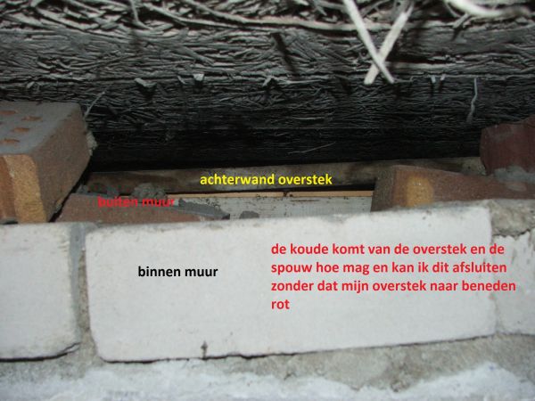

Probleem is dat ik een hoekhuis heb met aan zij muur een overstek waar ik in kan kijken van de kamer waar deze foto's zijn gemaakt.
isoleren zoals door vorige eigenaar zou effectief zijn als de overstek ook dicht zou zijn

Je woning is uit 1960 en het zou me niet verbazen, gezien de dakvloer van houtwolcement, dat het een geventileerde constructie is. Dus wat lucht circuleert tussen de houwolcement en het plafond.

mijn dak is al geïsoleerd
isolatie met dampremmende folie aanbrengen vereist behoorlijke kennis van zaken.
maar omdat mijn dak al geïsoleerd is hoeft dat ook niet.
foto's voor verduidelijking bijgevoegd

Van de situatie een schets maken met vermelding van de materialen, daarvan de juiste maten en wat je precies wilt.
