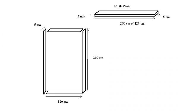

Ik hoop dat er iemand is die een idee heeft hoe ik mijn probleem kan oplossen.
Ik ben bezig een acoustisch paneel te maken. Het houtenraamwerk wil ik maken van MDF plinten. 200 cm hoog bij 120 cm breed. De plint zelf is 5 cm breed en een dikte van 1 cm.
De lengte plint moet dus ook bevestigd worden en de plint in de breedte. Dit wou ik eerst doen met schroeven (spaanplaatschroef platte kop) met een dikte van 4 mm. Alleen ging hierdoor de plint kapot (splijten van de plint) omdat die inmiddels 5 mm dik was.
Toen heb ik naar draadnagels gekeken. Eerst geprobeerd met draadnagels (platte kop) van 2,5 cm lang en een dikte van 1,4 mm. Alleen was het probleem hier weer dat de plint niet ging splijten maar was de spijker niet lang genoeg zodat het nog stevig in elkaar zou zitten.
Verder nog draadnagels kunnen vinden 4 cm en 55 cm lang alleen worden die spijkers ook weer dikker en die van 4 cm was 2 mm dik en daardoor ging de plint ook weer kapot.
Bij multimate en gamma hebben ze beide geen spijkers die 4 cm of langer zijn en die 1,5 mm dik zijn.
Weet iemand hoe ik dit kan oplossen? Hopelijk heb ik mij zo uitgedrukt dat het nog te volgen is.
Kloek77
Wel eerst voorboren voor het schroeven.
Neem een boortje met dezelfde dikte als de kern van de schroef, dus zonder de draad.
En een beetje lijm tussen de delen.
Yeki
Ik snap het niet helemaal, maar heb je de gaatjes ook voorgeboord?
Dan heb je minder kans op splijten.
Dus schroef van 4 mm diameter zou je met 3 mm kunnen voorboren...
@rie
MDF kan niet gespijkert worden, je zult moeten schroeven (wel voorboren)

Bedankt voor je reactie. En de dikte van de schroef (4 mm) is niet te dik?

Bedankt voor je reactie. Dan zal ik dus de schroeven gebruiken.
Yeki
Yep, een schroef van 4 mm in een plint van 5 mm is erg moeilijk. ALS je al in het midden komt, heb je aan beide zijnen 0.5 mm over.
Dus ik zou zeker een schroef met kleinere diameter nemen!
Als je weet dat het goed gaat (proefboren) zou ik zeker Kloek77 z'n advies volgen. Houtlijm er achter, en misschien ook de schroefpunt even in de houtlijm dopen als je het niet weer lost hoeft te maken!

Wat ik alleen hoop is dat er schroeven zijn met een diameter (minder dan 4 mm) en dat die 4 cm of langer zijn...
Voor de duidelijkheid heb ik nog even een schema'tje gemaakt in paint. Het houten paneel dient (komt ook opvulling in, isover) als acoustisch paneel.
Tekening
Frank
5 mm is wel erg dun, in zo'n geval kan je ook in de hoeken een balkje zetten van 40x40 mm en daar de delen op vastschroeven / lijmen.
