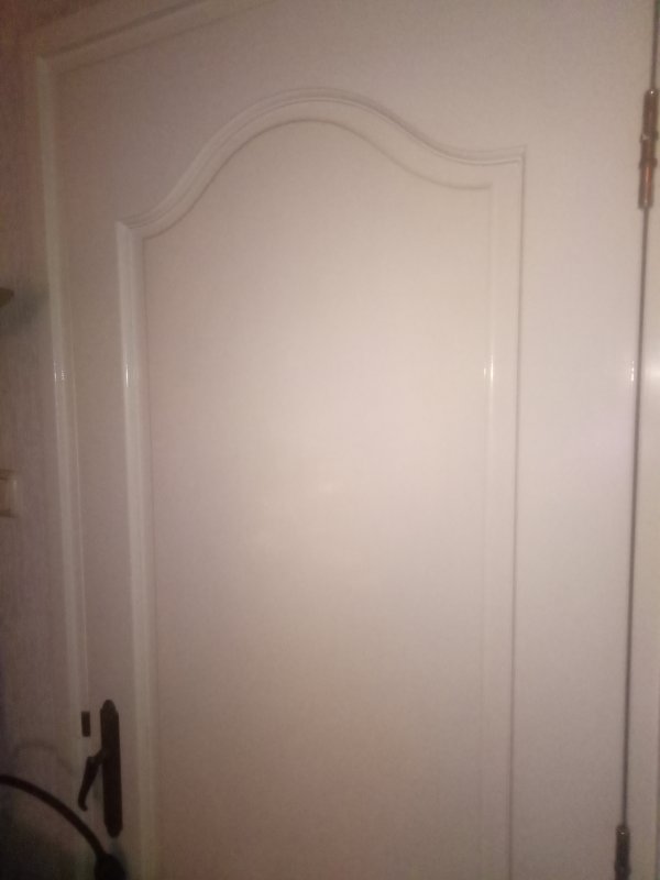

Hier een voorbeeld van hoe ik het zelf heb gedaan.
Dit is de deur aan de kamerzijde
Dus gewoon een massieve paneeldeur.
aan de andere kant bevindt zich de gang en daar wilden we een spiegel.
Dus het gehele paneel er afgefreesd, glaslatten nagemaakt in dezelfde vorm als de overige deuren.

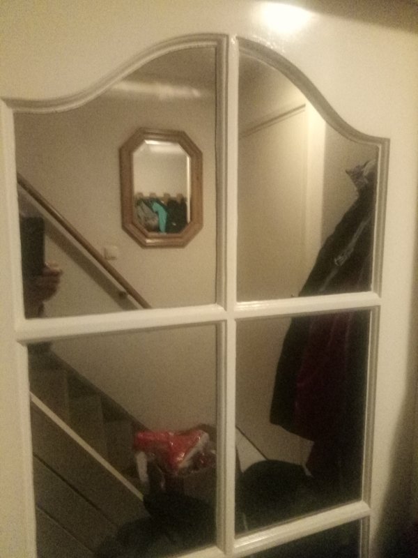

Spiegels (bronskleurig) op maat laten snijden en alles in elkaar gezet.
Resultaat ziet er dan zo uit.
het is even werk maar wel te doen.
Het moeilijkste zijn de hoekjes omdat je frees rond is en je toch strakke rechte hoeken wilt en met een 10mm frees werkt dat niet echt.
Ik heb dat opgelost door de hoeken met een kleine frees van 3mm na te bewerken en het allerlaatste stukje met een beitel weg te steken.
