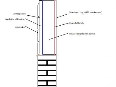

Ik wil graag een schuur gaan bouwen van 3,5 x 2,5
Nu wil ik eerst ongeveer 50 cm borstwering met gevelstenen, en daarbovenop houtskeletbouw verder gaan, moet ik die borstwering halfsteens of enkelsteens metselen, ik zie bij veel voorbeelden ook dat er maar halfsteens gemetseld wordt, ik heb hieronder een schetsje bijgevoegd zoals ik het wil gaan maken
Halfsteens is meestal niet voldoende.
Het 1 en ander is afhankelijk van de rest van de constructie.
Wat eventueel wel kan, is halfsteense muren, met op de hoeken/dragende punten, iedere keer een penant metselen. Dit is zeg maar de middenweg.
Moet geen probleem zijn met een halfsteens muurtje.
Kijk eens bij garages die ook vaak gebouwd zijn met halfsteens en die zijn heel wat groter.
Belangrijker is de fundering, die moet goed zijn.
