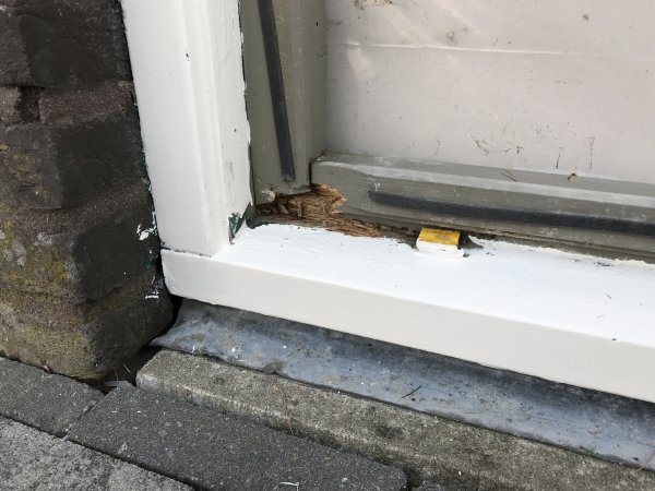

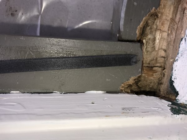

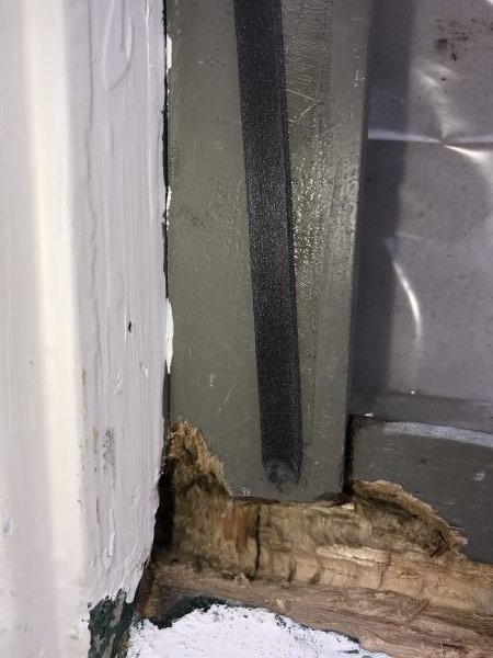

Ik ben wat houtrot tegen gekomen in mijn kozijn.
Ik had daar een aantal vragen over;
1) welk type kozijn is dit? Het lijken mij 2 delen hout op elkaar geniet, maar weet het niet zeker. Ik krijg ze niet los van elkaar.
2) kan dit geheel opvullen met epoxy?
3) als ik besluit nieuwe stukken te plaatsen, over welke lengte zou dit dan moeten?
Hoor graag jullie reactie(s).
Dit is een zgn. "valse vleugel". Oftewel een raamdeel wat zonder hang- en sluitwerk is vastgeschroefd in het kozijn.
Repareren kan. Alle houtrot ruim weghalen, en meteen controleren waar er water in de sponning is gekomen. Zo te zien heeft er een paneel voor gezeten, vastgezet met dubbelzijdig tape. Echter ook dit moet ontwateren, beluchten en ventileren.
Bespaar niet op houtrotvuller. "stukjes hout" hechten zich niet aan het bestaande hout en voegen geen sterkte toe.
