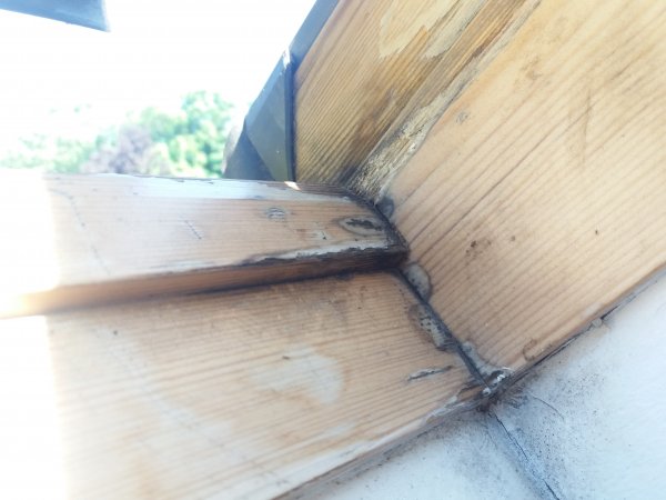

Ik heb 2 velux (GGL 30 model) die in een heel slechte staat zijn (zie foto).
Hoe pak dit aan? Ik dacht de houtrot helemaal er uit te halen en daarna met een houtrotvuller dit te repareren. Dan ik dacht alles in wit te verven, zodat de reparatie niet te zien is.
Hebben jullie misschien ideen? Heeft het zin om het te repareren of kan ik beter sparen voor een nieuwe?
Alvast bedankt!
De oorzaak kan ik je wel vertellen.
Als het buiten koud is en je zet de ventilatie open condenseerd het tegen de gootstukken en het kozijnhout, het water loopt naar beneden en gaat dan in de hoeken in het hout.
Sinds ik de ventilatie stand in de winter niet meer gebruik blijft alles wel droog.
