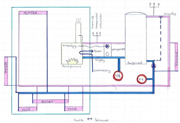

Houtfornuis cv buffervat
Goedendag, wij zijn bezig met de installatie van een houtfornuis met een CV aansluiting, gekoppeld aan buffervat/radiatoren. Wij zijn niet op het elektra net aangesloten, maar hebben wel een goede accu/omvormer. Pomp is dus geen probleem. Ik weet alleen niet waar we precies alles moeten plaatsen om het veilig te houden, mbt de pompen, expantie vaten en terugslag kleppen. Ook weet ik niet of een tweede controle set nodig is bij voorbij het buffervat. In de kachel zelf zit een beveiliging voor oververhitting en een condensatie circuit. Bijgaand een (lekkere amateur) schets
