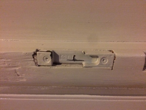

Beste experts

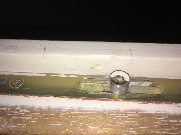

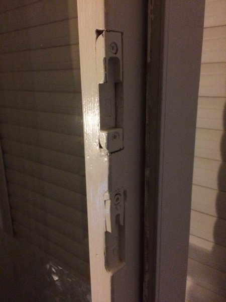

Ik ben bezig met het overnieuw verven van de kozijnen totdat ik achter kwam dat een van de ramen niet goed werkte, in de zin van er komt beetje tocht uit en kan de raam niet op een kier zetten. Mogelijke oorzaak is dat "de raamvergrendelaar" niet overeenkomt met andere ramen van het huis. Het gaat om een slaapkamer raam.
Foto A; gaat het om de raam die niet goed werkte met de verzonnen naam "de raamvergrendelaar"
Foto B: weergeeft de juiste "de raamvergrendelaar" waar de raam wel goed dicht gaat en in drie standen kan zetten (open/dicht/kier). Ik heb het idee dat ik die moet vervangen en dat de raam weer naar behoren zal werken.
De vraag is: hoe heet z'n "de raamvergrendelaar" echt? En waar kan ik het kopen om het te vervangen?.(Praxis/Gamma/Hornbach... zie alleen maar kunstoframen ondelen op hun website?)
Alvast bedankt!

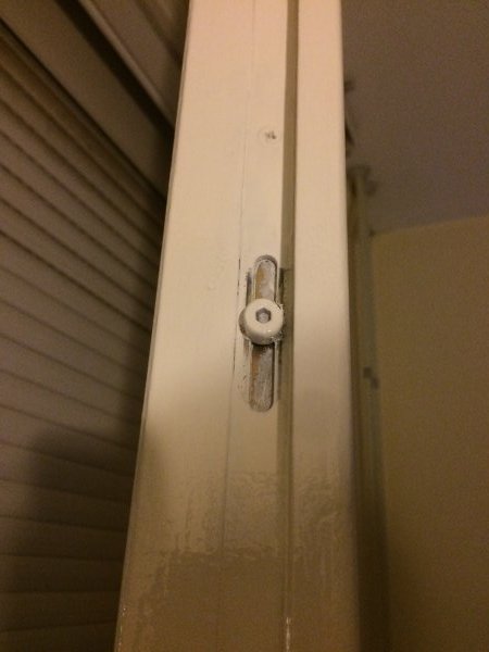

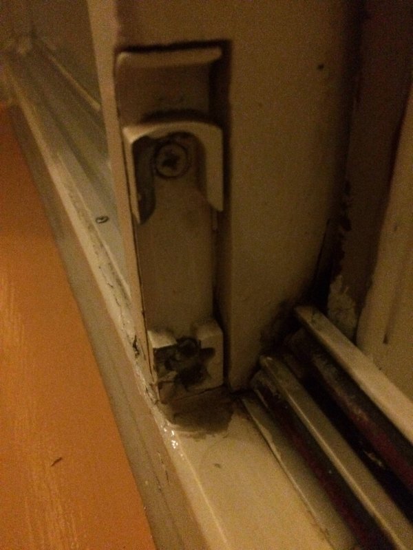

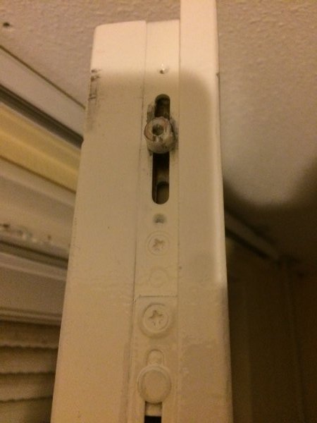

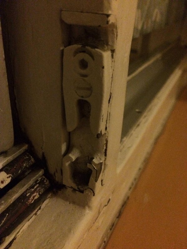

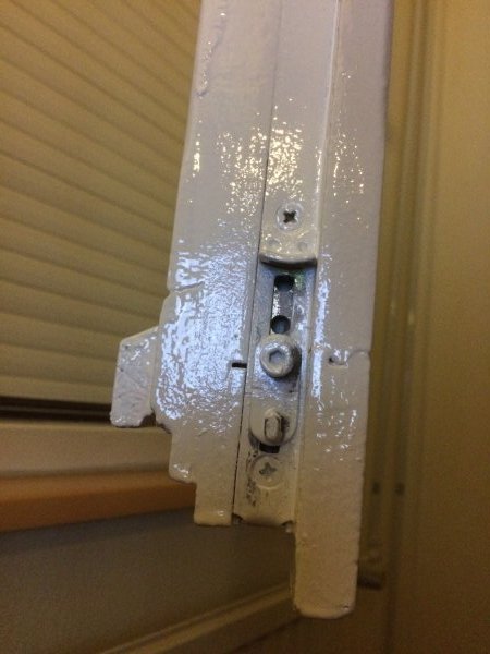

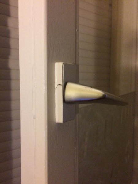

Kun je ook foto's plaatsen van
- de bedienningshendel
- het deel wat uitschuift als je aan de hendel draait
Bedieningshendel
Boven rand van raam

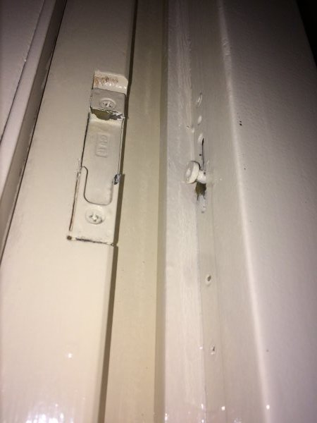

Boven zijkant van raam

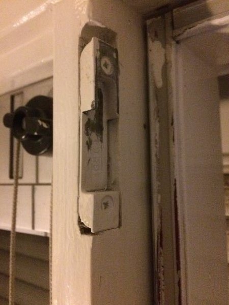

Midden zijkant van raam
Onder zijkant van raam
Andere kant van de zijkant
Hopelijk maakt dit wat visueel helder
Het merk is zichtbaar, GU oftewel gretsch unitas.
Op hun website kan je zoeken naar onderdelen.
Geschatte leeftijd 25 jaar.
