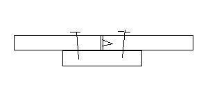

En moet je de naden van de platen precies op het hart van een vloerbalk houden of maakt dat door de mes en groeg niet meer uit? Kan je dus tussen 2 balken in een mes en groef in elkaar schuiven en heeft dat voldoende draagkracht?
De h.o.h. afstand van de balken is namelijk bij geen een het zelfde en niet vaan precies 60 cm.
Cyruse
Meestal monteer je de platen haaks op de balkenlaag dus mes in groef valt nooit op het midden van een balk. Ik heb daar zelf nooit problemen mee gehad. Je kan nog de mes in groef onderling verlijmen met bruislijm (supersterk) en als je dan nog zwetend 's avonds wakker ligt :mrgreen: zou je er een plaatje onder kunnen doen als volgt:
Leg je de eerste plaat, plaatje er onder (onderbroken op evt. balken), 2e plaat er mes in groef tegenaan en vastschroeven op het onderplaatje. Maar de echte timmermannen hier vinden het dan al weer veel te sterk worden :mrgreen: :mrgreen:
