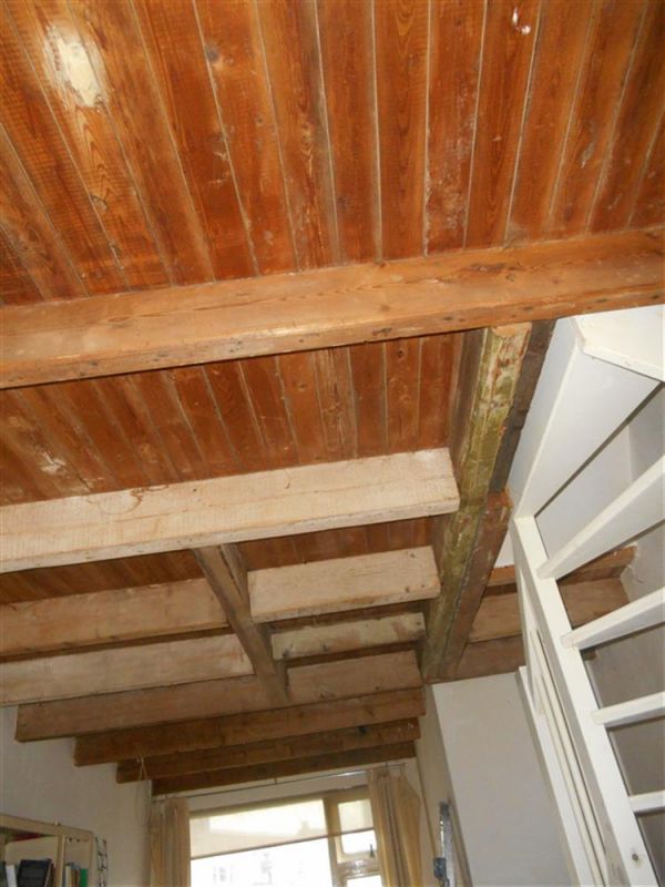

Zitten de balken aan de onderkant in het zicht? Plaats dan eens wat foto's.
Marcel66
Dank voor de reacties tot dusver. Omdat ik mij al wat langer zorgen maak over het doorzakken van de vloer heb ik besloten om eerst eens een afspraak te maken met een constructeur, in de hoop dat die iets kan zeggen over de draagkracht van het geheel. De balken zitten inderdaad in het zicht en ik zal proberen foto´s te maken en te plaatsen.

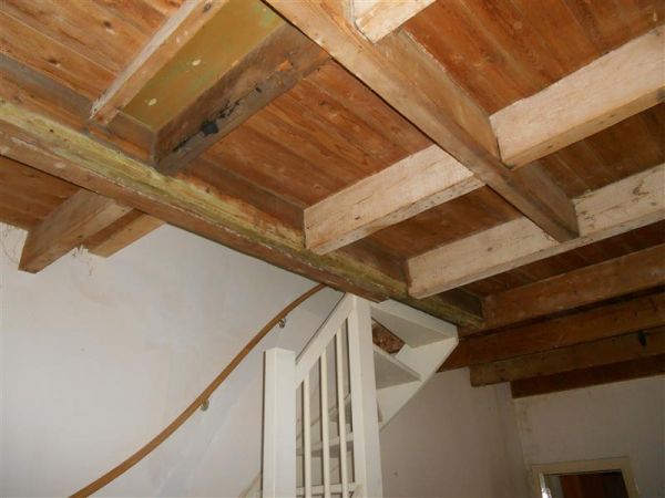

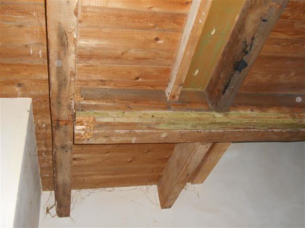

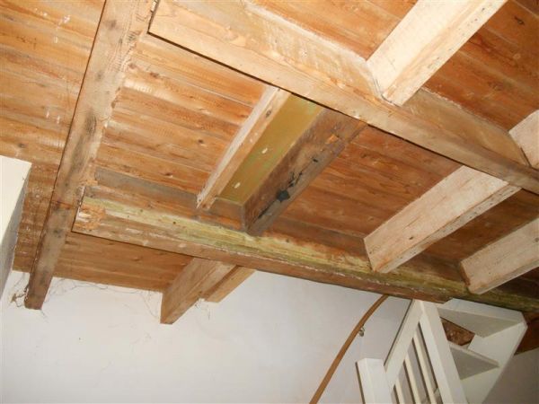

Marcel66
Hierbij zoals gevraagd wat foto´s van de situatie±

Zo dat is creatief timmerwerk.
zo op het oog is die raveling te licht en zal deze eerst verstijft moeten worden.
die vloerdelen kan je op zich wel uitvullen als je ze vlak wilt hebben.
maar het is handiger om tijdens het verstijven van de raveling deze met een paar schroefstempel even op te drukken voordat je de verstijving vastzet.
