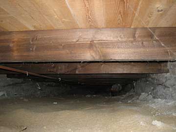

Ik ga een houten vloer leggen en zit eraan te denken de vloer tussen de balken te isoleren. Het betreft een jaren 30 woning met houten balken (hoh 58cm) met hierop vloerplanken. De kruipruimte is plm 30cm met droge zandgrond. Ik zie het niet zitten om het werk van onderen af te doen dus de planken gaan eruit.
Uit de website van de bekendste fabrikant haal ik geen praktisch tips. Maar welke isolatie kan ik nu het beste toepassen en hoe monteer ik dit tussen de balken? Kun je de isolatie op zijn plaats houden middels de dampopen (damp-doorlatende) folie?
Monteren zoals links of rechts?
Van boven naar beneden:
- nieuwe hele mooie houten vloer
- vochtwerende 'ondervloer' van de vloerenboer
- ondervloerplanken
- balken met steenwol
- dampopenfolie (vastnieten tegen of onder de balk)
Groeten!

Maakt niet uit hoe je 't aanbrengt als er maar geen kieren tussen balken en iso openblijven. I.p.v. folie kan je ook latjes tussen de balken monteren en daar de iso op leggen.
Chathanky
Er zijn isolatieplaten (steenwol) die 5 cm zijn samen te drukken zodat deze goed klemmen en aansluiten.
Niels
Het kan dus ook zonder de dampdoorlatende folie, alleen de steenwol dus?
Chathanky
Dat kan, alleen bij een sterk geventileerde kruipruimte (een mindere ook) neemt de isolatiewaarde af.
Zie het als een wolle trui waar de wind door heen blaast. met een winddicht jasje hou je het veel warmer.
Fiesiekus
Waait het zo hard in de kruipruimte?
Chathanky
:mrgreen: Misschien niet zo hard, maar het verschil is omgerekend in energieverlies behoorlijk. Van uitgaande dat fabrikanten goede gegevens aanvoeren.
