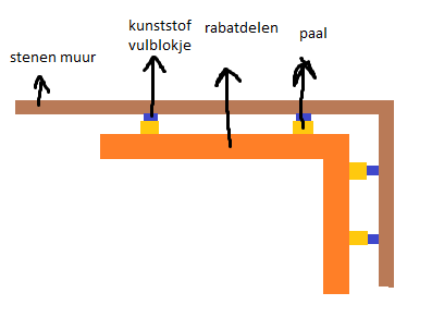

Dank je voor je reactie! Ik begrijp het gedeelte over de spouw alleen niet helemaal. Ik heb mijn idee (met jouw tip over het kunststof vulblokje) uitgetekend.Het betreft een bovenaanzicht.
Voor zover ik het kan zien, heb ik automatisch een spouw tussen de muur en de rabatdelen dankzij de paal (en het vulblokje) dat tussen de muur en de rabatdelen in zit.
Als ik deze spouw/opening van bovenaf dichtmaak tegen inregenen, kan het ook niet meer ventileren.

Helemaal goed! De tekening geeft idd weer wat ik bedoel.
Ik neem aan dat er een dak op je schuurtje komt ;-)
Laat dit dak dan zo ver oversteken dat het regenwater niet rechtstreeks in de spouw kan komen.
Ik kan niet zien hoog de gemetselde muur is t.o.v. het nieuwe douglas schuurtje.
Indien het schuurtje hoger wordt dan de muur, zou je aan de buitenzijde ook nog enkele rabbatdelen tegen de palen kunnen schroeven.
Desnoods zou je aan de buitenzijde nog een aluminium lekdorpel kunnen toepassen voor afwatering naar de andere kant van de muur.
Zorg dan dat deze lekdorpel ook aan de palen wordt gemonteerd zodat deze dan 2 cm boven de muur "zweeft". Zo creëer je dan je ventilatie aan de bovenzijde.
