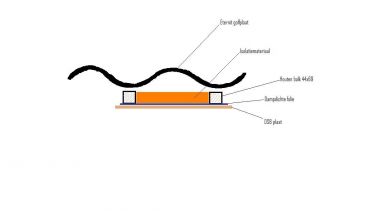

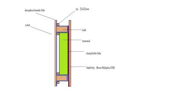

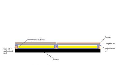

Hallo klussers,
Ik heb meerdere vragen aangaande het isoleren van mijn houten schuurtje. De afmetingen zijn: 3 bij 2.5 meter. Er ligt een betonnen vloertje in en het dak bestaat uit Eternit golfplaat. De wanden zijn gemaakt van rabat delen. Ik wil het schuurtje namelijk gaan gebruiken als werkplaatsje en dus komen al mijn gereedschappen erin. Daarom gaat de isolatie mij voornamelijk om het vocht buiten te houden. Uiteraard zou het een prettige bijkomstigheid zijn als de kou ook wat buiten blijft. Nou had ik zelf gedacht om de wanden eerst in te pakken met een dampopen folie. Dan een spau van 2cm en dan een laag van steenwol er tegen. Dan een dampdichte folie en als laatste aftimmeren met osb of multiplex. Alleen nou had ik gezien dat een spijkerflensdeken van bv Rockwool al een dampdichte folie heeft en aan de buitenzijde een dampopen papier. Ik vraag mij dus af of de dampopen papier laag voldoende is. Doordat de rabat namelijk nogal wat vocht doorlaat kan ik me voostellen dat het papier na verloop van tijd niet goed meer zal zijn. Tevens zou ik graag willen weten of deze werkwijze ook geschikt zal zijn voor de vloer en het plafond.
Alvast bedankt en vr. gr. Rob
P.S. excuus dat de afbeeldingen zo klein zijn. Ik hoop dat het te lezen is
