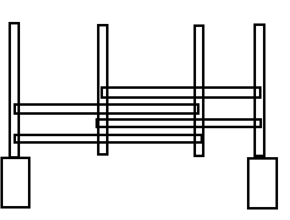

Ik heb een halfsteense muur in mijn tuin van ongeveer 150 cm hoog. Deze muur dient als erfafscheiding en hierboven op komen hardhouten latten. Deze zijn ca. 2,10 cm lang (foutje met bestellen) terwijl de afstand tussen de palen die in de kolommen gefundeerd zitten ca. 2,70 is. Zie hiervoor de foto's.
De houtleverancier adviseert dringend om tussenin ook palen te plaatsen om kromtrekken van de planken te voorkomen. Ik moet dus deze palen aan de bovenzijde van de tuinmuur bevestigen en aan deze palen aan beide zijden om en om planken maken. Het is de bedoeling dat constructie achter de planken verdwijnt en dus niet zichtbaar is.

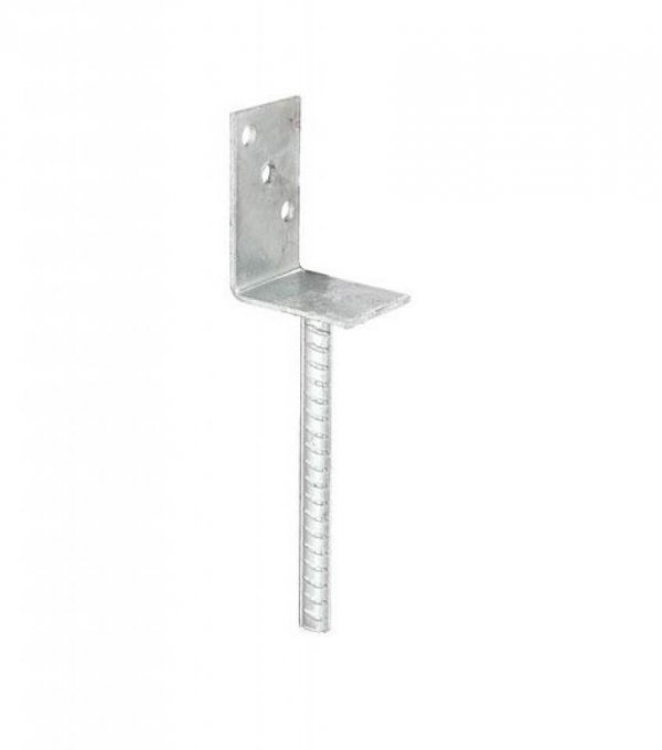

Hoe kan ik de palen het beste bovenop de bakstenen vastmaken?
Ik zit te denken aan het gebruiken van RVS U-paalhouders, die ik veranker in de muur, maar ben bang dat de baksteen kapot springt als ik er meerdere schroeven in moet boren. Een ander alternatief is het plaatsen van één 6/8 mm draadstang in de baksteen. Vervolgens boor ik in de paaltjes dezelfde dikte en plaats deze er bovenop (eventueel met componentenkit oid). Wellicht alle palen (dus de gefundeerde en de anderen op de bakstenen) bovenop nog verbinden met een RVS-strip?

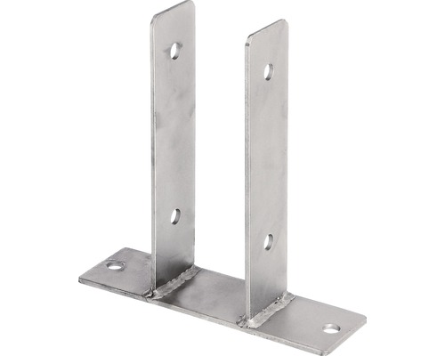

Ik zou het met deze paalhouder doen.
Hoef je maar 1 gat te boren in de stenen, dus minder kans op breuk.
Gat boren dat 0,5 cm groter is als de diameter van de draadstang, en 5 cm dieper, als dat de stang lang is.
Het gat goed stofvrij blazen, met behulp van een lang rietje, vanuit de onderkant van het gat (let op stof in je ogen).
Eventueel nog met een borsteltje in het gat, zodat het goed stofvrij is en nog een keer uitblazen.
Daarna het gat half vullen met een chemisch anker, en het draadeind er in drukken, totdat de plaat op de steen ligt.
Overtollig chemisch anker meteen verwijderen.
Na enkele minuten (Lees de gebruiksaanwijzing) kun je dan de paal vastschroeven in de houder.
Hou de onderkant van de houten paal een halve cm vrij van de houder, dan kan eventueel vocht zich daar niet gaan ophopen, en zodoende de paal gaan rotten.

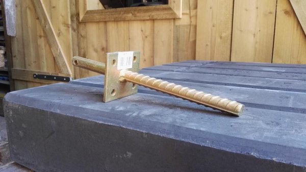

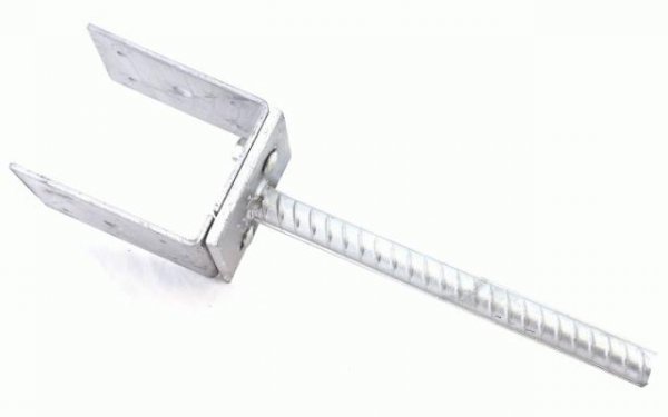

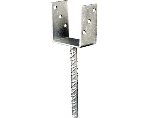

En kleine aanvulling: de palen zijn 38 bij 58mm. Probleempje daarbij is dat vrijwel alle paalhouders afvallen qua maat. Bovendien mag de paalhouder alleen in de lengterichting van de baksteen uitsteken (zie foto). in de breedterichting komen de planken immers. Hierbij een aantal varianten die ik vond, maar ik kan dus geen goede maat vinden (voor de optie van Peter en de u-vorm hieronder), tenzij ik kies voor de l-vorm en die me die pen.
Graag jullie visie nogmaals.
Er zijn er ook die verstelbaar zijn, zoals deze.
Als je de link van Jan volgt, dan kom je deze tegen, en ook waar die te koop zijn.
Na een 1,5 uur googelen heb ik er nog geen gevonden die past of dusdanig verstelbaar is dat ie past. Ze beginnen vrijwel altijd pas bij 71 mm :?
Kom ik terug bij mijn vorige bericht. Weet iemand een alternatief? Of een oplossing waarbij ik de genoemde verstelbare U-houder toch kan gebruiken....
Een recht gegalvaniseerd draadeind met een spuitanker vastzetten in een geboord gat in de steen, een gat boren in onderkant paal en met constructie lijm de paal erover heen zetten.
Onder de paal een paar ringen leggen op de hoeken, die u later weghaald, zo houd u ruimte onder de paal.
Aan zoiets (reactie de Bob) was ik dus ook aan het denken. Hoe diep denk je dat ik kan boren inde tuinmuur zodat dit (in combi met dat spuitanker) goed vast zit?

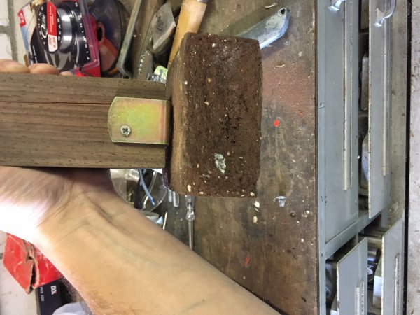

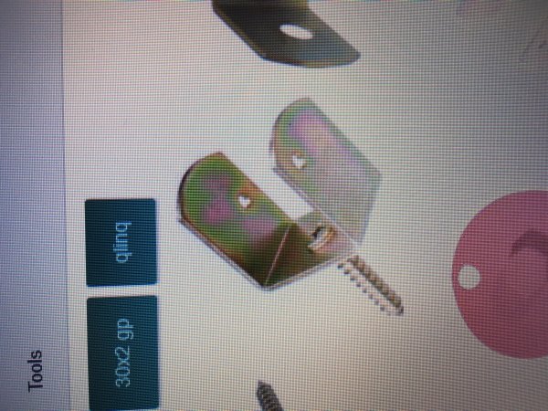

Ik heb zelf even wat uitgeprobeerd met een losse baksteen en vond de u-vlechtschermen (zie foto) met de perfecte breedte (38 mm). Gewoon met een plug in de steen geboord en vervolgens met 2 schroeven vast gezet (Zie foto). Lijkt muurvast te zetten. Bijkomend voordeel is dat ik het balkje op deze wijze heel eenvoudig kan verplaatsen om zo alle balkjes boven op de tuinmuur in een rechte lijn te hebben staand. Dit laatste is met bv. een uitboren van het balkje aan de kopse kant nogal een lastig karwei.
PS: op de foto is het balkje wat gespleten. Dit is van een eerder probeersel en is inmiddels opgelost middels voorboren.
Welke schroeven kan ik het beste gebruiken om het balkje te bevestigen? Het is wel voor buiten natuurlijk.
En de h=u-ouder is verzinkt. Is dat voldoende?
Nog andere tips of aanvullingen/verbeteringen?
Groet Tom

Je kan een te grote paalhouder passend maken. Als er planken aan de zijkant tegenaan komen zie je er toch niets van.
