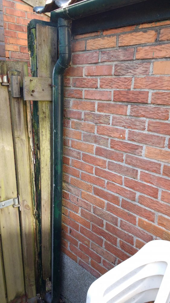

De bakstenen muur waar de poort aan komt is deze:
Het is idd een halfsteensmuur. Die slotbouten zou je dan dus helemaal door de muur heenboren en met een moer aan de binnenkant van de schuur vastdraaien? Het enige is dan dat ik de paal dus een stuk terug uit de hoek van de schuur zou moeten plaatsen, anders kom ik met de bout uit in de steen die "de hoek om gaat".
In het geval van "telefoonbouten" met plug, zou ik dan aan een stuk of 3 bouten per paal genoeg hebben?

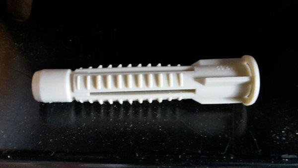

Ik denk dat 3 te weinig is want ondanks de extra paal met paalpunt komt er toch nog heel wat kracht op de paal aan de wand te staan.
Daarnaast is de vorm van de stenen precies hetzelfde als wat ik voor het huis heb en bij mij zijn het holle stenen waar iets vrij moeilijk in vast te zetten is.
Ik heb de paal aan de muur zelf in de grond staan en heb hem dan met 5 schroeven vastgezet maar desondanks komt hij wel los.
Daarom heb ik nu deze pluggen gekocht
Omdat die een stuk beter vast zouden zitten in holle stenen.

Snakedogman
Bedankt voor je reactie. In de nieuwe situatie is het idee dat de poort direct aan de paal komt te hangen die aan de muur wordt gezet. Dus niet zoals op de foto (Dit is de oude schutting, maar die hangt helemaal los en het hout tegen de schuur is helemaal doorgerot) met nog een paal ertussen.
Ik zal eens zoeken naar die pluggen. Is dat van het bekende pluggenmerk? :)
Gerrit B
Specialist Telecom
Klopt, alleen in deze maat alleen maar per volle doos te koop, dus ik kan nog heeeeeel lang pluggen vervangen :mrgreen:
