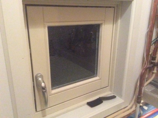

Ik heb een vraag ,
Wij hebben in de kelder een klein houtenkozijn een kantel kiep raam dubbel glas .
Het deel wat kantelkiep gaat , zou ik iets minder open zetten meer een ventilatiestand .
Voor de beluchting in de kelder .
Bij kunstofkozijnen heb je een zomer en winterstand, maar ik heb een houten kozijn .
Hoe kan ik los ik dit op ?
Mvg Werner
Als ik het goed heb kan je er een zgn.
hanenkam of kierstandhouder opzetten om in de kantelstand andere posities vast te zetten.
