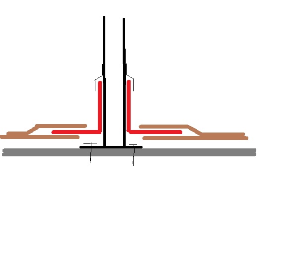

Je zou ook aan een oplossing kunnen denken van staal. Zoek een geschikte dakdoorvoer bijvoorbeeld een van kunststof en zet deze de dakbedekking. Het lastigste wordt een kraag die van de staander over de doorvoer valt.
Vraag me af, het hout van het balkon waar deze houtenpoer opstaat wat is de conditie. Zal geen 100% meer zijn. Hoe ga je dat oplossen.
Rood is de doorvoer, zwart de paal en bruin de dakbedekking.

@wgb: staal is helaas geen optie omdat het balkon bij de buren doorloopt (twee onder een kap). Hierdoor verliest het huis wat van het aanzicht.
Ik vraag me af of er onder de klossen schade is aan het dak. Er is geen indicatie van enige lekkage en ik vermoed dat de klossen al langere tijd rot zijn. Ik vond elders op dit forum iemand die aangaf dat men vroeger de klossen op de bitumen laag plakten (dan zou er geen onderliggende schade moeten zijn toch?).
Als dat het geval is dan zou ik dit kunnen repliceren. Allicht dan wel met een dakdoorvoer voor betere bescherming van paal en dak.
Heeft een van jullie ervaring met dergelijke constructies uit de jaren 30/40? Ik maak liever geen gaten in de dakbedekking als dat niet strikt noodzakelijk is.
