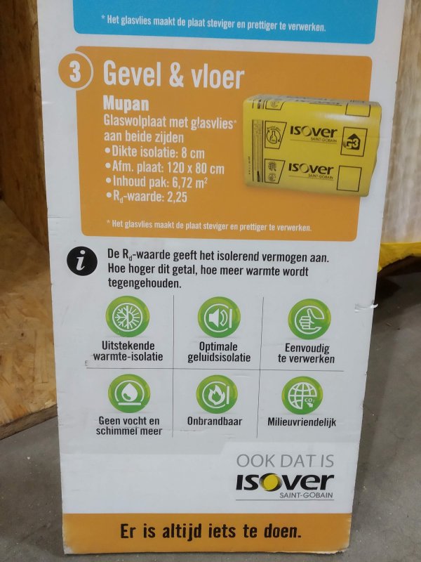

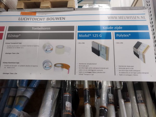

Wij willen onze houten gevelbekleding vervangen voor kunststof. Dat heb ik vorig jaar gedaan bij onze garage, nu wil ik dat in delen bij ons huis, maar dan wel meteen isoleren.
Onder de huidige houten gevelbekleding zitten balkjes. Qua afstand te ver uit elkaar voor de kunststof bekleding, dus daar zet ik nog extra balkjes tussen. Nu lees ik veel over soorten isolatie en folies etc, maar ben daar niet 100% zker over.
Doe ik er goed aan als ik onderstaande isolatie gebruik tussen de houten balkjes, dan over de isolatie en de balkjes de onderstaande folie heen (welke van de 2?), dan over de balkjes nog een dun balkje voor de ventilatie, en daar tegenaan de kunststof schroten?

Dat balkje voor de dampopen folie moet 25/30 mm zijn. Achter de kunststof gevelbekleding moet van onder naar boven een vrije luchtstroom van buitenlucht mogelijk zijn.
Lijkt mij van wel. Gelukkig mag ik volgens de Forum spelregels geen reclame maken.
