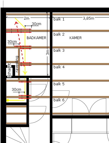

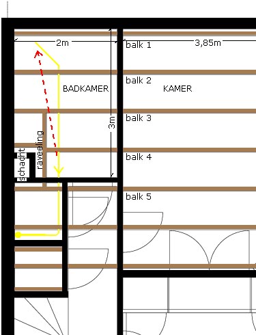

Hallo allemaal,
Ik ben met mijn badkamer aan de slag.
Situatie
Afmeting 3x2m. Er bevinden zich in de badkamer 4 draagbalken (230x75mm h.o.h 750mm) en een raveeling tbv de schoorsteenschacht. De houten draagbalken overspannen ca.6m van bouwmuur tot bouwmuur.
Ik heb de oude loden rioolbuis (rode stippellijn) verwijderd. Afschot in richting pijl.
Ten behoeve van deze loden buis zijn ooit sparingen/gaten in de draagbalken gemaakt(witte pijlen)
Plan
De resterende 32mm pvc moet nog verwijderd worden.
Ik wil de riolering vernieuwen en nadien een lewis plaat betonvloer aanbrengen.
De nieuwe 50mm rioolbuis (gele lijn) wil ik in tegenovergestelde richting afschot geven ivm aansluiting op de standpijp. Deze nieuwe rioolbuis zal door de balken heen gevoerd moeten worden, (positie: blauwe markeringen)
Naast de bestaande sparingen/gaten zal ik dus ook nieuwe gaten d=60mm in de balken moeten maken. Gezien de zware beton vloer en de extra gaten wil ik de balken verstevigen. Opklampen met houten balken aan beide zijden indien mogelijk (i.v.m. raveeling)
Vragen
-Is het naar jullie mening inderdaad nodig om de draagbalken te verstevigen dmv opklampen?
-Welke afmetingen dienen deze houten balken tbv opklampen te hebben? Dikte hoogte maar vooral ook de lengte( over de volle overspanning opklampen lijkt me erg veel)
-Welke balken dienen opgeklampt te worden?
-Moet men een balk ter versteviging aan beide zijden opklampen of kan 1 zijde ook volstaan?
-opklampen geschied door draadeinden met ring en moer. Wat is de gewenste draad afmeting en het patroon van aanbrengen?
Natuurlijk zijn alle overige opmerkingen en tips welkom, alvast bedankt.
mvrgr Yvo
