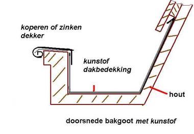

Ik heb recent een houten prieeltje gemaakt en het dak voorzien van daksingels. Aan het dak zit een houten dakgoot van tuinhoud. In deze dakgoot wil ik liever geen kunststof of zinken gootje leggen.
De maat van het gootje is H = 7 cm B = 10 cm per zijde 3 mtr lang
Zelf denk ik er aan om de naden met bitumenkit dicht te kitten en de goot (het hout) met bitumenteer te behandelen. Is dat een goed idee?
Er bestaat ook een product op rol dat heeft aan een zijde een folie of een laagje lood of aluminium en de andere zijde is zelfklevend bitumen. Dat lijkt mij toch iets beter.
Je zou er ook rubber in kunnen plakken, bijvoorbeeld EPDM. Is verkrijgbaar vanaf rol in diverse breedtes.
Je kan er ook voor kiezen kunststof dakbedekking met op de rand een zinken of koperen dekker.
Zo lijkt het aan de buiten zijde dat er zinken of koperen goten in zitten.
