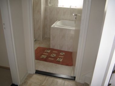

Ik heb houten binnendeurkozijnen met houten, stompe, (board)deuren. De woning is uit circa 1966. Ik heb een foto bijgevoegd.
Nu zijn de deuren niet allemaal meer mooi recht, sluiten niet helemaal goed meer en dergelijke. Ik zou ze graag vervangen door stalen binnendeurkozijnen met bijbehorende opdekdeuren.
Mijn vraag is in het algemeen of dit een beetje te doen is? Wordt dit een gigantische slooppartij om de oude kozijnen er uit te krijgen met heel veel herstelwerk aan de wanden, dorpels die eruit gebroken moeten worden, of valt het allemaal wel mee en is het goed te doen/te laten doen zonder al te veel 'schade' aan de betreffende wanden e.d.? Wellicht heeft iemand hier ervaring mee?

Waarom vervang je niet alleen de deuren?
Stalen kozijnen worden als minder fraai gezien dan hout.
Het loshalen van houten kozijnen is afhankelijk van hoe goed ze vast zitten, en in wat voor soort muren. Waarschijnlijk sloop je meer dan je lief is. In een gunstig geval zaag je met een ijzerzaag de schroeven door tussen het kozijn en de muur. Als je de schroeven in het kozijn ziet zitten (evt. achter plamuur/verf) dan lukt het ook wel.
Als je heel zorgvuldig te werk gaat zal het slopen van de oude kozijnen nog wel lukken zonder al te veel schade.
Maar hoe wil je de stalen kozijnen verankeren? En krijg je het wel passend. Voor zover ik weet hebben stalen kozijnen een smaller profiel, dus je houdt een kier over.
Vergis je niet, met het verwijderen van de houten kozijnen.
Deze zitten met kozijnankers in het metselwerk vast.
Je hebt grote kans, dat met het verwijderen grote stukken stucwerk loskomen, en wat te denken van de tegels in de badkamer.
En dan heb je nog de questie van het vastzetten van de stalen kozijnen.
Buiten dat, vind ik persoonlijk een houten kozijn mooier als een stalen kozijn.
Zoals al gezegd, kun je dan beter de deuren vervangen.
Scheelt een hoop werk en geld.
Zoals al een aantal malen is aangegeven nieuwe deuren er in zetten of laten zetten.
stalen kozijnen hebben als eerste nadeel al dat ze smaller inbouwen.
Dat wil zeggen als de deur nu 83 cm breed is zal dit een 88 moeten worden.
Tot zover is dat geen probleem.
Ten tweede zit je met het probleem dat de dorpels aangepast moeten worden, dus oude dorpels er uit slopen.
Ten derde om de houten kozijnen zitten afwerklatten.
Deze moeten verwijderd worden waardoor er stukken wandafwerking missen.
Ten vierde stalen kozijnen vallen 2a 3 cm om de wand waardoor vloerplinten en afwerkingen vaak aangepast moeten worden.
Mijn advies is daarom ook nieuwe deuren in de kozijnen plaatsen.
En als je alle tijd en werk en natuurlijk de stalen kozijnen gaat mee tellen dan kun je gemakelijk wat betere binnendeuren kopen waardoor scheluw trekken en alle andere problemen met de goedkoopste deuren voorkomen worden.
