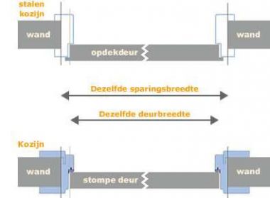

Ik zit ook aan een kozijn te denken dat:
-uitgediept is aan de achterkant om in de kleine spouwbreedte van het stalen kozijn te passen.
-aan 1 kant de "opdeklat" er afgezaagd heeft om het kozijn van 1 kant in de spouw te plaatsen.
zie onderstaande tekening (wat beter leesbaarder dan de vorige hoop ik):
Zo kan een "staandaard" houten inmetselkozijn een stalen kozijn moeten kunnen vervangen (zonder dus een stuk van de muur te hoeven afzagen).
blijf ik toch deze vragen stellen:
1 is dit flink afgezaagde kozijn (minder "vlees") nog sterk genoeg?
2 is er nog genoeg kozijn over om de paumelle te bevestigen? (schuin ipv haaks inboren?)
3 welke pluggen te gebruiken om het kozijn te bevestigen in gasbeton?
4 waar rekening mee tehouden bij het opvullen van het gat boven het kozijn (asbetonblokjes metselen?
5 hoe maak je en slotvang in het kozijn (ander topic?)
graag jullie reacties!
Dat lijkt me een prima oplossing. Ik zou op zoek gaan naar een kozijn met die doorsnede, niet zelf een kozijn gaan verzagen.
Kwam onderstaande tegen, er zijn er vast meer:

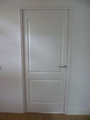

Het is gelukt :D (toch stompe kozijnen overigens)
Standaard kozijnen met een tafelzaag verzaagd, inelkaargezet en geplaatst door ze in de muuropening te schuiven. Afgedekt aan één kant met een lat.
Ging eigenlijk prima. De scharnierzijde met polymax vastgezet en de ruimte aan de anderekant (ongeveer 5mm) opgevuld met schuim. (en natuurlijk 4 kozijnpluggen/schroeven per kant). Gevalletje "muurvast" :mrgreen:
De muren zijn mooi recht en ook de sparingen waren precies op maat, wat het plaatsen ten goede kwam. Alles mooi recht en ook de deuren passen er precies in.
Al met al zeker de moeite waard!

eerst de zijkant weggezaagd en daarna de achterkant van het kozijn een stuk eruit gezaagd. In mijn geval ook volgens de vermelde afmetingen.
Tip: haal eerst het stalen kozijn eruit en meet de maat op die je moet overbruggen. Als je geluk hebt en de sparing is aan de ruime kant, dan kan je misschien zelfs de deur aan beide kanten een paar mm smaller maken en het kozijn zo in de sparing zetten.
Wel in de sparing in elkaar zetten dus. Dit wil ik de volgende keer gaan proberen.

Ik heb het bij onze nieuwbouwwoning ook zelf gedaan, maar wel met een pakket via de bouwmaterialen handel. Een deurenfabrikant uit Lisse levert deze.
*Edit: Dat is dezelfde als uit de afbeelding van IJkenhout. Zie afbeeldingsinfo (met Firefox te bekijken).
Sparing bij 1 deur aangepast van deurbreedte 78 naar 83, waardoor de trapkast nu volledig te gebruiken is. Ook met een gewone handzaag (die er niet beter op is geworden).
Kozijnen vastgezet met speciale schroeven waarmee het kozijn ook nog te stellen is, en vervolgens afgepurd. Daarna architraaf erop en klaar.
Bovenlicht: eerst een bandje erin tegen het doorzakken, en vervolgens gasbetonblokken erin gelijmd. Daarna afgewerkt met stucpasta.
