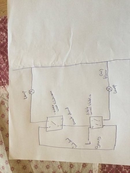

Ik heb op de gang een dubbele wisselschakelaar en op het overloop een enkele wisselschakelaar alleen het licht boven aanstaat kan ik het beneden niet uitdoen zou iemand mij kunnen helpen met een schema hiervoor?
Situatie: op de gang een licht met dubbele wisselschakelaar en op het overloop een licht met enkele wisselschakelaar
Vonken_trekker
Waarschijnlijk een kwestie van de zwarte draden wisselen/op de juist 'L' aansluiten.
Metselaar304
Dit is het schema
Sxnder
De zwarte draad naar de lamp op de schakelaar boven zit verkeerd. Deze omwisselen met de draad die nu op het l contact zit.
XanderH
En zoals je het nu tekent, is de schakelaar beneden geen dubbele wisselschakelaar maar gewoon een serieschakelaar? Zitten de fasedraad en één zwarte draad daadwerkelijk op hetzelfde contact aangesloten zoals je tekening suggereert?
Kun je een foto plaatsen van die schakelaar?

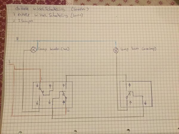

Ik heb al wat hulp gehad hier is hoe het nu in mekaar zit.
Iedergeval dankjewel voor jullie snelle reactie :prima:
XanderH
Dan neem ik aan dat het nu goed werkt, want dit schema ziet er prima uit. ;)
