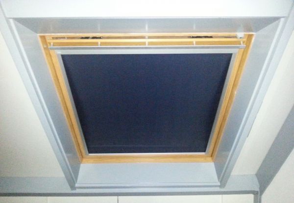

Ik ben aan het kijken voor een hor voor mijn velux dakraam.
Echter ben ik van mening dat dit niet gaat passen bij onze constructie.
Ik heb een foto toegevoegd van de huidige situatie en wil graag weten of jullie ideeën hebben hoe ik dit op kan lossen.
Zelf denk ik dat ik een lat moet plaatsen aan de zijkanten en onderkant om deze gelijk te maken met de bovenkant en dat ik hierop een hor kan plaatsen.
Ik hoop dat jullie verder ideeën hebben hiervoor.
Als het alleen functioneel moet zijn en niet zo mooi, dan zou je eenvoudig een stuk horgaasdoek van klittenband kunnen voorzien en de rand ook.
Als het wat netter moet zou ik zo'n zelfbouw aluminium setje nemen en de hor passend in de nis maken en dan met magneet sluitingen de hor in de nis plaatsen.
En dan wel de metalen lipjes die er bij horen op de hor plaatsen anders werkt het niet :wink:
Dat merk heeft voor elk type dakraam van hen, een passende kant en klare insectenhor.
Is in een paar minuten te monteren.
Ze hebben inderdaad ook een kant en klare oplossing, maar volgens mij lukt dat niet ivm de ombouw.
Tevens vind ik het een vrij prijzige oplossing.
Hoe kan ik de metalen lipjes het beste op de hor plaatsen.
Dat lukt wel met je opbouw, dan moet er inderdaad een latje op onder en bovenkant komen om het geheel in één vlak te krijgen.
Ja, die zijn duur, het was ook mijn verwachting dat je daar al naar gekeken had en daarom naar een alternatief zocht.
Die metalen lipjes kan je met een goede contactlijm vastzetten of anders met een paar kleine verzonken parkertjes.
