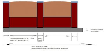

We gaan binnenkort een tuinmuur met een lengte van +/-30mtr metselen.
De muur zal moeten bestaan uit penanten en ertussen houten schotten.
De penanten worden 2 mtr hoog, de schotten worden 2 mtr breed.
Nu is mijn vraag wat is een geschikte maat voor de muur tussen de penanten?
Er komt een fundering onder van +/- 60cm beton.
Hoeveel betonijzer moet ik in de fundering stoppen en hoeveel in de penanten? En welke dikte moeten de staven zijn??
Overige tips zijn van harte welkom.

Bij deze:
Ondergrond is een soort leem-achtige zand grond
Schetsje
Vragen:
Hoeveel wapening in de fundering?
Hoeveel ruimte tussen de penanten 180cm/ 200cm/ 220cm (schotten maak ik zelf)
Hoeveel wapening in penanten?

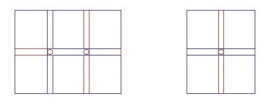

Voor de wapening in de fundering zal een bouwstaalnet van rond 6 mm, maaswijdte 150 mm wel volstaan. Ik ga hierbij uit van een plaatdikte van 10 cm. Leg de wapening 3 cm vanaf de onderkant.
Ter plaatste van de penanten leg je ook een stukje net bovenin op 3 cm vanaf de bovenkant. Dit is om de buigkracht vanuit de penant op te nemen.
Rekeninghoudend met een windbelasting van 70 kg/m2 en de penanten h.o.h. 2 meter (ca. 180 cm ertussenin) zal in een penant van 21 x 21 cm een wapeningstaaf rond 10 de kracht wel kunnen opnemen, maar kan niet voorkomen dat het metselwerk gaat scheuren.
Omdat de staaf in het midden zit, moet de penant eerst wat buigen voordat de staaf z'n werk doet.
Beter zou zijn om de penant 21x32 cm te maken. De lange kant dwars op de lengte van de muur. Je kan dan 2 wapeningstaven kwijt. Deze kunnen dan rond 8 worden.
In ieder geval moeten de wapeningstaven ook minimaal 35x de diameter in de funderingplaat steken. Je zal er dus een haak aan moeten buigen.

gedeeltelijk kan ik het volgen maar volgens mij zijn er geen rechthoekige penant afdekkingen te krijgen dus een rechthoekige penant lijkt mij niet echt een oplossing
Mijn metselaar vertelde mij voor de fundering 4 staven van rond 8 erin te steken en 1 staaf rond 12 in de penanten.
Maar hoe breed kan ik het beste mijn fundering maken??? 30cm?? en 40cm bij de penanten??

Op je tekening lijkt het alsof de fundering gelijk ligt met het maaiveld zonder grond er op. In dat geval zou de fundering theoretisch 90 cm breed moeten zijn om niet om te vallen bij een winddruk van 70 kg/m2. Dat is wat je voor een flinke storm zou moeten aanhouden voor een stabiliteitsberekening.
Ligt de fundering dieper, dan mag je het gewicht van de grond meerekenen. Bijvoorbeeld met 50 cm grond boven op de fundering dan kan de fundering 60 cm breed worden.
De eerste 2 rijen komen onder het maaiveld.
