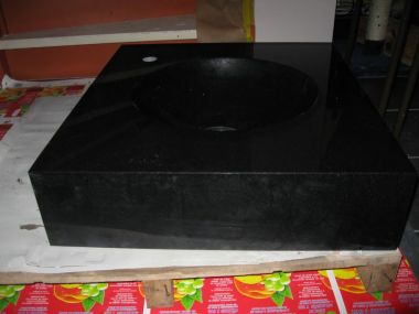

Ik heb namelijk een granieten wasbak gekocht.

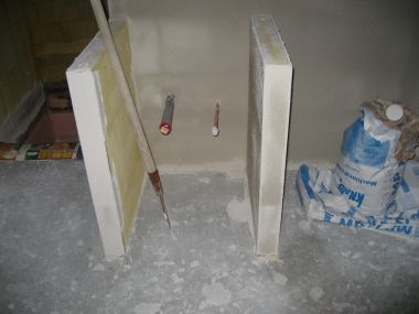

Deze wil ik op 2 Ytong muurtjes zetten. Deze muurtjes bestaan elk uit 2 Ytong blokken van 60x25x7 en zijn met muurankers in de Ytong muur erachter bevestigd.
Nu heb ik vandaag de wasbak opgehaald en ben onder de indruk van het enorme gewicht van de bak. Ik schat dat deze zeker tussen de 150 en 200 kg zit.
Mijn vraag is waaschijnlijk al te raden: zijn de muurtjes die ik heb geplaatst voldoende sterk om deze wasbak op zijn plaats te houden? Waar ik al over heb zitten denken is om aan de binnen kant van de beide muurtjes nog eens een 2 Ytong blokken aan elke kant te zetten, zodat ze 2 keer zo dik worden.

Klinkt wel heel zwaar hoor weeg hem eens, want met twee man krijg je zoiets bijna niet eens de trap op.
Maar al weegt hij 200 kilo dan zou het nog steeds maar 100 per blok zijn en daar kan zo een blok van 7 cm. dik echt wel tegen hoor.
Zou wel zorgen dat de bak goed aan de muur vastzit, zodat er geen beweging in kan zitten. Dan gebeurt er niks mee.

De wasbak:
De muurtjes:

Klopt we hebben ook 3 man nodig :) : 2 duwen onderaan en 1 bemand de lier die het zaakje de trap op hijst. De afmetingen van de granieten wasbak zijn 68x62x16 met daaruit een kom (diam. 40cm) geslepen en een kraangat.
Maar maak je geen zorgen Maurice.
Deze graniten wasbak, kun je gewoon op de 2 zijmuurtjes zetten.
Deze zijn stevig genoeg.
Eventueel even op de achterwand, even een aluminium hoekprofiel onder de wasbak zetten, dan is het helemaal safe. :wink:
