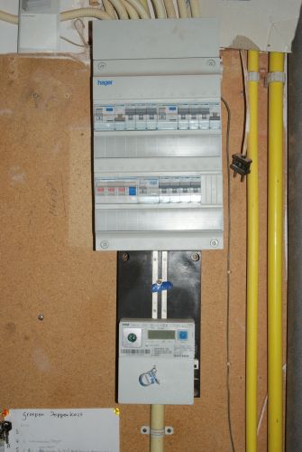

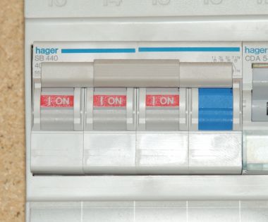

Ik heb op dit moment een 1x35A aansluiting en wil naar 3x25A. Mijn groepenkast is al met 3 fasen uitgevoerd, en ik heb onlangs bij de netbeheerder (Stedin) de opdracht uitgezet en werd vandaag door Joulz over een afspraak gebeld.
Maar toen begon hun medewerker over een hoofdschakelaar tussen de meter en de groepenkast. Ik heb ze uitgelegd dat ik die niet had, maar dat er wel een hoofdschakelaar in mijn groepenkast zit (zie foto's). De medewerker kwam niet verder dan herhalen dat er een hoofdschakelaar tussen de meter en de groepenkast moet.
Nou kreeg ik het idee dat hij het ook niet precies wist, en dat het best zo zou kunnen zijn dat wat ik heb al voldoet. Kan iemand hier daar zijn licht over laten schijnen? Het is jammer als ik een installateur moet laten komen die dan tegen me zegt dat alles al in orde is.

De medewerker heeft gelijk, alleen is het feit dat deze al bij jou geplaatst is in je verdeelkast
Wat zeker gaat verduidelijken is als je (bijv. met een codeertang) de titels onder de componenten plaatst.
BTW. waarom hangt je kast zo scheef, of kijk ik er zo scheef tegenaan?
Die oude 2 polige contactstop zul je ook moeten vervangen, is deze van je beltrafo?

De kast lijkt schever dan hij is, maar hij hangt inderdaad niet helemaal recht. Ik heb zelf alle elektra gedaan, behalve de verdeelkast. Volgens mij zit hij niet zo goed vast, en trekken de leidingen aan de bovenkant 'm wat scheef.
Die stekker is inderdaad van een oude beltrafo - die wordt niet gebruikt en kan ik er zo afknippen.

Ja, dat bedoel ik, en groepsnummers en welke groepen worden beveiligd door welke aardlekschakelaar
Als je de kans ziet als de zekeringen omgezet worden, dus spanningloos,
zou ik zeker de kast recht zetten.
Het porem wil ook wat
Gelijk doen.

De hoofdschakelaar in je kast is ook goed. De aansluiting is geschikt voor 3 fasen.
Je hebt wel kans dat je de groepen moet verdelen. Hoe het achter de kast bedraad kunnen we zo niet zien.
Misschien is het weghalen van de bruggen op de hoofdschakelaar al voldoende.

In woningen kom je tegenwoordig bijna altijd de hoofdschakelaar in de kast tegen. De kasten worden af fabrikant ook zo geleverd. Vreemd verhaal.

En ik begrijp de verwarring wel: Logisch zit de hoofdschakelaar tussen de groepenkast en de meter, maar fysiek dus niet.

Bij deze zit dus ook de hoofdschakelaar niet tussen kast en meter
Bij jou zit er al een hoofdschakelaar ingebouwd, dus verplaatsen naar extern in totaal overbodig.

Wat we uit het verhaal en vooral het plaatje kunnen begrijpen, is dat die schakelaar er zit.
Maar zonder foto van het inwendige ga ik me er niet aan wagen om te stellen dat deze kast helemaal klaar is om zo op 3 fasen aangesloten te worden.
Als je denkt verantwoord het deksel er af te kunnen halen kun je alsnog die foto maken.
Heb je daar geen fiducie of vertrouwen in, dan je instellateur toch even vragen.

Zal de eerste keer niet zijn dat de componenten er wel zitten, maar de bedrading nog niet aangepast is.
Dat kunnen we misschien wel aan de foto zonder afdekkap zien.
