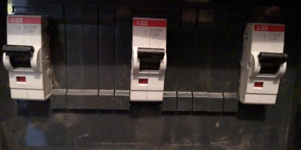

vanmiddag een knal en hoofdzekering L1 en L2 eruit
40A
nu blijkt dat krachtgroep b16 2x N en L1 en L2 er uit is
nu blijkt dat de nieuwe (3 maand oud) siemens kookplaat kortsluiting maakt
ik wacht dit af dat de monteur die deze heeft geplaatst af i.v.m. garantie
mijn vraag waarom een b16 de 2 hoofd groepen L1 en L2 van 40a eruit knallen
bij het inschakelen b16 krachtautomaat weer een doffe klap en nu ook weer de 2 stuks hoofdgroepen eruit
kan iemand mij dit uitleggen

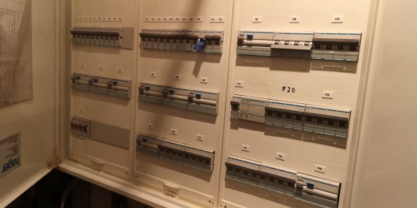

Plaats even een paar duidelijke foto's van de groepenkast en deze componenten. Misschien zijn er verkeerde types toegepast?

C40>b16 zou onder normale omstandigheden selectief moeten zijn. Dwz dat bij sluiting de hoofdzekering ingeschakeld zou moeten blijven.

Zit er nog een andere kast tussen?
Fout in perilex wcd?
Fout in perilex stekker?
Automaten zijn bij volle sluiting niet selectief te krijgen.
Bij een volle sluiting lopen er 1000den Ampères, Als je bij de karakteristiek kijkt bij 1000A van beide automaten naar de uitschakeltijd dan zie je daar dezelfde tijd staan nl 0.0 dus beide zijn bij die stroom even snel.

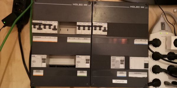

met ovk bedoel ik meterkast 2 zie foto
die is dan weer afgezekerd door die grote kast c25 kracht
misschien toeval bij inschakelen hoofdgroep dat deze er uit klapte ?
Ik zie links boven een half uitgeschakelde fornuisgroep? Is de kookplaat nu op laatst getoonde kast aangesloten of direct op de eerst getoonde grote kast?
Nee die kookplaat zit in een andere afdeling
we wonen hier buitenaf zeg maar 2 huizen in 1
die kookplaat heb ik vervangen door een inductie die 1 groep nodig heeft vandaar dat deze 2e automaatje uit staat deze siemens kookplaat vond ik de mooiste en prijs stond mij aan maar ik kwam er later achter dat maar 1 groep nodig was
dit heeft niks met het boven genoemde te maken zeg maar

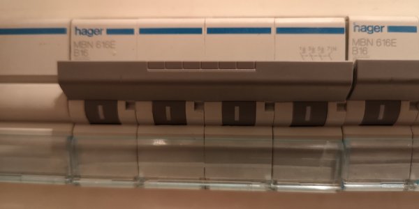

krachtautomaat Hager L1 L2 N N
even die holec kast vergeten
Krachtautomaat Hager is normaal gesproken L1 L2 L3 N, geen dubbele nul nodig. Heeft dit voorheen wel goed gewerkt? Ook de aansluiting van kookplaat 2 is vreemd. Is dat een vierpits plaat op één 16A groep?
Lastig om dit verder via een paar foto's te beoordelen maar misschien heeft eea toch met deze storing van doen.

deze plaat zit achter een kracht automaat L1 L2 N N dus L3 niet aangesloten (mag volgens norm)
