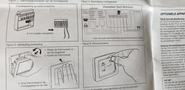

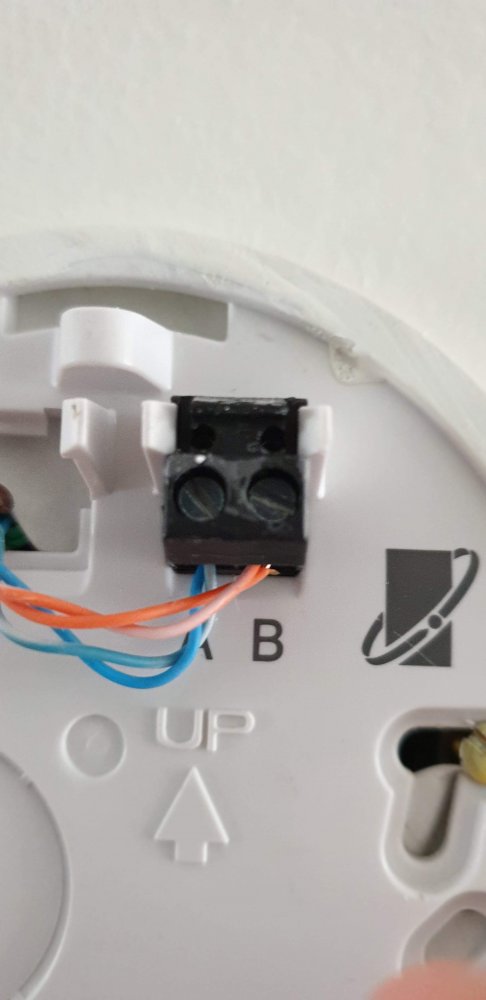

Ik wil mijn Honeywell Round Modulation gaan vervangen door een Honeywell Chronotherm Touch Modulation. Als ik de Round openklik zie ik 4 draden uit de muur komen. Twee zijn aangesloten op aansluiting A, de twee andere op aansluiting B (zie foto). De Chronotherm verwacht maar twee aansluitdraden en wordt gevoed door twee AA-batterijen. Welke draden moet ik aansluiten op de Chronotherm?
Aansluiting Round:
Aansluitschema Chronotherm:

De gene welke het ooit heeft aangesloten heeft van 2 draden 1 draad gemaakt, als dit in het verleden voor geen problemen heeft gezorgd kan je heel makkelijk poort A op de nieuwe poort A zetten en de poort B op de nieuwe poort B. Je kan er ook voor kiezen om van beide poorten een draad weg te laten, echter de dubbele draadaansluiting zit ook bij de CV Ketel zo aangesloten, deze moet je dan ook loskoppelen.
