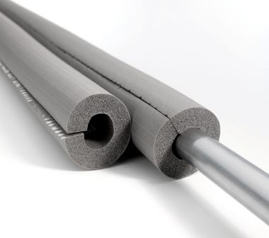

Ik heb de kit langs mijn bad verwijderd om het opnieuw te kitten maar als ik opnieuw ga kitten loopt het zo naar beneden omdat het hol is. Ik heb al zo'n kitstrip geprobeerd maar dat is niet ideaal. Wat is de goedkoopste oplossing om de rand te dichten (+/- 1-1,5 cm) zodat de kit blijft zitten?

Komt tie. Rondprofiel, rondschuim, PE rugvulling en PE rondprofiel.
Rugvulling verkopen ze waarschijnlijk alleen bij bouwgroothandels. Bij de bouwmarkt kan je een stuk isolatie halen. Ik gebruik daar buisisolatie voor. Dat kan je zelf op maat snijden. Hoeft er maar net klem in te zitten.
