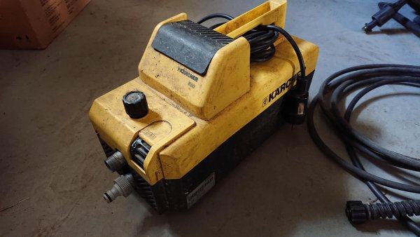

Hallo Allen,
Ik heb een draagbare hogedrukreiniger van Karcher, al heel wat jaartjes oud. Ik heb er twee slangen met pistool bij. Een roterende kop en een 'normale'spuitlans.
Als ik de boel aansluit en begin te spuiten dan slaat de hogedrukreiniger niet aan. De truc die ik toepas is dan even de spuitlans van het pistool halen, even kort spuiten (machine slaat dan aan), spuitlans erop en spuiten maar. Zodra ik stop met spuiten moet ik dit herhalen om weer aan de gang te komen.
Dit probleem heb ik met beide slange/pistolen.
Ik heb de nozzles goed schoongemaakt, daar kan het probleem niet zitten.
Ik heb alles ooit gekregen en ik weet bijna zeker dat de beide slangen/pistolen niet bij de reiniger horen. Misschien zit hier de oorzaak. Het lijkt mij dat er onvoldoende druk wegvalt als ik ga spuiten om de reiniger aan te laten slaan.
Is het mogelijk het regelventiel/bypass bij te stellen of iets dergelijks?

Het is de Karcher 580.

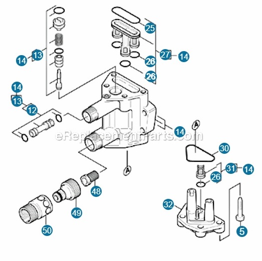

Er zit een start/stop systeem op deze machine, de plunjer die daar in zit zal vast zitten, demonteren en in de azijn leggen, voor het monteren wat vet op de plunjer smeren.

Hier is een tekening van een deel van de machine, kan je aangeven om welk nr het gaat?
Ik denk nr 13. Dit onderdeel heb ik er al uitgehad en ingevet zodat deze weer in de behuizing kan bewegen. Wellicht had ik iets verder moeten kijken en het ding zelf dus in de azijn leggen of even uit elkaar halen?

Ja, die is het, als die soepel beweegt zal er iets anders deefect zijn.
Haal de condensator eruit en meet die door of laat dat oen bij een onderdelenzaak, mogelijk is de condensator defect of verzwakt.

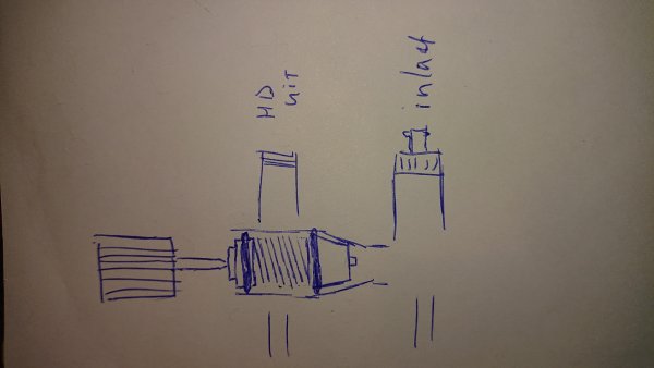

Ik heb een tekeningetje gemaakt van hoe dat onderdeel gemonteerd is. De veer zit in het hogedruk-gedeelte. Met de knop bovenop kan je de druk afknijpen. Heeft dus in ieder geval de functie van drukregelaar.
Als dit tevens een bypass is, hoe zou dit dan werken? Om een verbinding te maken tussen het lage drukgedeelte en het hoge drukgedeelte zou het ventiel vanuit het lage drukgedeelte naar bovengedrukt moeten worden. En dat op het moment dat het pistool dichtgaat en de druk aan de hogedrukzijde toeneemt. Ik kan met dat niet echt voorstellen. Maar hoe werkt het dan wel?

Bij deze machine blijft de motor altijd lopen, ook als je niet aan het spuiten bent. De condensator is dus niet het probleem.
Oorzaak is mogelijk het ventiel dat niet soepel genoeg gaat. Andere mogelijkheid is dat de lans te weinig water doorlaat. De waterhoeveelheid is dan net kritisch om de machine wel/niet te laten aanslaan.
