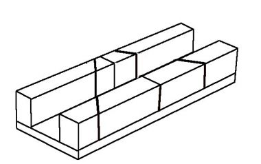

Je kan ook even met hulp van 2 balkjes en een plaatje hout een verstek bakje maken voor je plint zelf
je zaagd een 90 graden gleuf en 45 graden links en rechts

Henk253
Ik maak vaak genoeg zo`n verstek bak.
Vaak heb je dingen die groter zijn dan het standaard bakje.
Ik lijm dan de maat balkjes op het plankje
als je een winkelhaak hebt kan je de 90 graden hoek krijgen.
Aan de handvat van de handzaag zit 45 graden dat zet je links en rechts uit
Nu zaag je gewoon tot het plankje in, en je verstek bakje is klaar.
Ik weet wel het is simpel maar als je geen afkort zaag hebt die je in graden in kan stellen moet je wat he.
Maar misschien is de hoek ook niet presies 90 graden.
En als je de plinten dan op 90 graden zaagt, zal het altijd blijven kieren of gapen.
Dus controleer eerst of de hoek wel echt 90 graden is, want in de meeste huisen, zijn er maar weinig muren die 100% haaks op elkaar staan.
