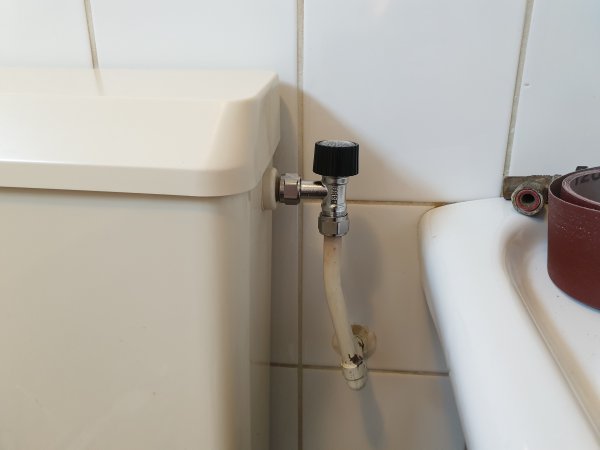

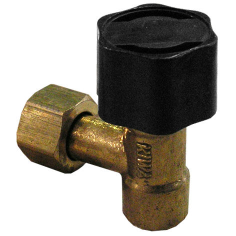

De hoekstopkraan van het reservoir van het toilet lekt. Nu kan ik er een compleet nieuw kraantje op zetten, maar dan moet ik de oude eerst lossolderen (en het reservoir eraf halen anders smelt deze).
Bij nadere inspectie (zie foto) zie ik dat het gehele bovendeel eraf gedraaid kan worden. Het water eraf halen om te kijken of er te vervangen onderdelen in zitten is niet echt een optie omdat de pakking in vergaande staat van ontbinding is. Hij lekt overigens niet bij de pakking maar bij het asje. Ik wil de onderdelen vooraf online bestellen (i.v.m. teveel dagjesmensen in de bouwmarkt die b.v. plantjes gaan halen) voordat ik mijn gereedschapskist pak.
Weet iemand misschien toevallig welke onderdelen ik nodig heb, inclusief maten. Misschien is het complete binnenwerk wel te koop? Ik zit al 2 uur te zoeken op Google, maar ik word er niet veel wijzer van. Ik kan niks over dit specifieke type kraan vinden.

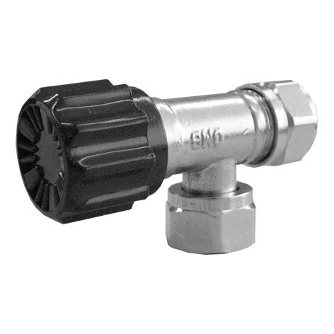

Het is een hoek stop kraantje voor wc.
Dit is een gesoldeerde uitvoering.
Als je kunt solderen, en je hebt een brander dan kun je er een nieuwe op solderen.
Je hebt dan deze uitvoering nodig.
Dat is 3/8 binnendraad naar 12 mm soldeer.
Deze heb je ook met snelverbinding, maar dan moet je alsnog de oude kraan er af solderen, en de tin die op de waterleiding zit goed verwijderen, dan kun je er een knel versie op zetten.

Ik wil juist eerst proberen de huidige kraan te repareren voordat ik een nieuwe erop zet.

Er zit een O-ring in de kraan, die is te vervangen, druk eraf, kraankop eruit draaien, nieuwe O-ring plaatsen.
Zet een grafietring in de koppeling, die fiber dingen zijn niet geweldig bij deze aansluitingen.
Remon1
Zijn dat platte o-ringen of ronde? Heb van die laatste nog een doosje vol liggen met diverse maten. Van de grafietring kan ik de buitenmaat opmeten. Ben benieuwd of ze die bij warmteservice of toolstation verkopen.

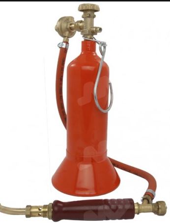

Je moet een gas soldeersetje gebruiken.
Als je die niet hebt dan zou ik op zoek gaan naar een nieuw binnenwerk voor deze kraan.
Gas soldeerset:

Ik wil juist niet zo'n brander set aanschaffen voor een eenmalig klusje van een kraantje los solderen. Ook moet ik dan nog hitteschilden kopen om te voorkomen dat het spoelreservoir niet smelt..
Zal het ook niet lukken als ik een 80 Watt bout 10 minuten op het koper hou? Of anders met een koksbrander voor crème brûlée (soort jet aansteker)?

Ik heb het oude kraantje eraf gekregen. Als ik het nieuwe kraantje met snelkoppeling op de buis schuif, dan is de buis iets te kort (komt niet goed uit met aansluiting reservoir).
Kan het kwaad dat ik het kraantje iets omhoog schuif voordat ik hem afknel, of moet de leiding persé helemaal in het kraantje totdat deze niet meer verder kan?

Misschien 2 a 3 mm minder dan helemaal erin. Zo te zien blijft alles droog. Was een klusje van niks.

Ik heb al het soldeer eraf geveegd met een oude theedoek toen de pijp heet was. Daarna met schuurlinnen (rechts op de foto) precies het gedeelte waar de kraan en knelring kwam (potloodstreepje gezet) kaalgeschuurd.
