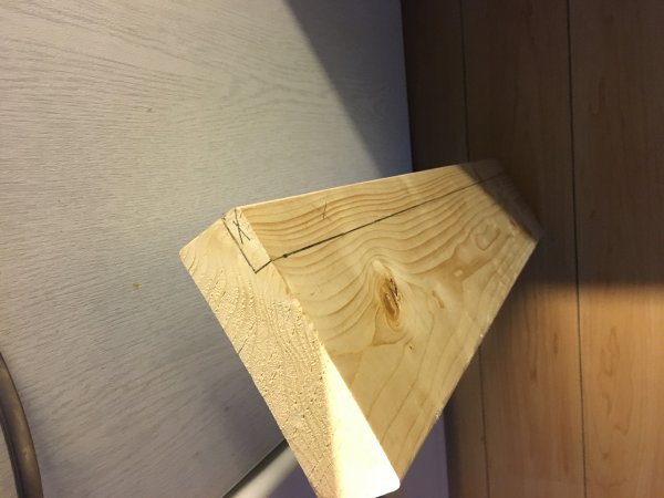

ik moet over de gehele lengte van het balkje dit hoekje eruit bikken, ik heb er geen speciale machine voor, hoe kan ik dit het beste aanpakken
Rola
Eruit zagen met een cirkelzaag of schaven, machinaal of ouderwets met de hand of eruit frezen met een bovenfrees. Met een multitool kan het ook nog.
Wat voor gereedschap heb je?
Carola103
Ik heb een elektrische schaaf maar daar kan je volgens mij niet precies een stuk er mee uithalen
Geen cirkelzaag alleen decoupeerzaag
Allerlei soorten schuurmachines, ook niet handig denk ik
Wel iets van een multitool kan het daar mee?
Ik gebruik dat ding nooit want ik weet niet wat je er mee kan
Haemmertime
Ik vraag me ook af hoe lang de balk is, en hoe nauwkeurig het moet zijn. als ik naar mij zelf kijk zou ik of zelf met hamer en beitel aan de slag gaan, en vervolgens schuren, of het laten doen door iemand met wel de juiste gereedschap, dit is niet echt een enorm tijdrovend klusje als je de juiste middelen hebt.
Gaat prima met een elektrische schaaf, met de zijgeleider eraan steeds 2 mm weg schaven.
Wat voor multitool heb je? Een occilerende of dremel?
Ik geloof dat niet alle schaafmachines een sponning kunnen maken. Maar misschien de jouwe wel.
Met een beitel wegtikken is ook niet veel werk. Eventueel eerst met een handzaag/kapzaag de ondiepe groef inzagen.
